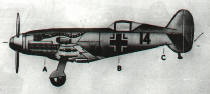

"Только после долгих колебаний и согласований был разрешен показ самолета Ме 209 - гоночной версии Bf 109, на котором в апреле 1939 г. был установлен мировой рекорд скорости".
Ме-209 - рисунок из книги Nowarra H.J.
The Messerschmitt 109 a famous German fighter. - Los Angeles , 1963.
В.Грин .Там же. Часть пятая: Мессершмитт. -М.: ЦАГИ, 1995
26 апреля 1939 г. флюг-капитан Вендель достиг на Ме 209 V1 скорости 755 км/час. "Как и все предыдущие мировые рекорды, установленные в "третьем рейхе", новое достижение тут же было использовано министерством пропаганды. Когда о нем было объявлено, а документы на утверждение поданы в ФАИ, самолет в них назывался Bf 109R, чтобы создать впечателение, что рекорд установлен на модификации истребителя, находящегося на вооружение люфтваффе". (с. 53)
В.Романов. Messerrschmitt Bf. 109. Белая серия - Приложение к журналу М-Хобби. Выпуск № 3 - М.: ЭксПринтНВ, 1994.
Немалую роль в рекламе Bf. 109 сыграла другая машина этого же конструктора: 26 апреля 1939 года пилот Фриц Вендель на рекордном, специально спроектированном и подготовленном для рекордов самолете Ме 209 V1 (рег.№ D-INIR) установил мировой рекорд скорости 755,138 км/час. Этот рекорд был широко разрекламирован как достигнутый на самолете Bf. 109R, хотя такой самолет не существовал, ибо Ме 209, кроме девятки в обозначении, не имел с Bf. 109 ничего общего." (с.11)
Э.Хейнкель. В моей стремительной жизни.
Удет сказал Хейнкелю по поводу Ме 209 следующее: "Когда за границей узнают, что наш серийно выпускаемый истребитель установил абсолютный рекорд скорости, кое у кого затрясутся поджилки". (с.149)
Фактически Соболев повторил официальную версию ведомства Геббельса.
Демонстрация же Ме 209 советской делегации могла бы раскрыть этот обман и построенную на нем легенду о непревзойденном истребителе мира, но, тем не менее, эта демонстрация имела место. Вот что сообщает об этом А.С.Яковлев (А.С.Яковлев. Цель жизни (Записки авиаконструктора). -М.:Политиздат, 1969: "Естественно, мы захотели ознакомиться с этой машиной... Это была опытная, кустарная попытка переделать в истребитель гоночный самолет "Мессершмитт"... Судя по всему истребителя из этой машины не получилось..."
"В этот же день при встрече с Мессершмиттом мы в деликатной форме высказали ему свои впечатления о машине... Он... признал в конце концов, что это не тот истребитель. Пришлось ему показать настоящий "Мессершмитт-209".
Однако, по нашему мнению, эта машина тоже еще была в очень сыром виде, далеко не закончена. Очень много времени и сил требовалось для того, чтобы довести ее до состояния боевого истребителя."
"Задетый нашей критикой, Мессершмитт... со злобой заявил: -Вам не нравится - как хотите! А по-моему, хорошая машина ". "Мессершмитт-209" не увидел света. Не удалось его довести". (с.228-229)
Яковлев относит эти события к 1940 г. (хотя описываемое в его же книге посещение фирмы Хейнкеля вслед за Мессершмиттом датируется Соболевым 1939 годом). Возможно, что одна из демонстрируемых машин и была рекордной (V-1), а другая - V-4, как раз выполненная в варианте истребителя. Последняя была выпущена 12 мая 1939 г. и отличалась сниженным максимальным взлетным весом - до 2180 кг, возможностью установки вооружения ( два синхронных пулемета и 20-мм пушка MG FF/М) , увеличенным килем, а главное - полностью перепроектированным крылом. Для летных испытаний она была оснащена серийным DB 601 A (См.: В. Грин, Мессершмитт, с.51-52).
