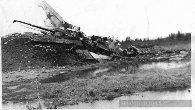

    Последствия катастрофы 21 мая 1974 года на аэродроме Талаги.
    Фото из архива О. Выдренка
    Свидетельства. Воспоминаниями об этом инциденте делится Олег Выдренок: «Заход на посадку экипаж выполнял со стороны р. Кузнечиха. Была утренняя дымка. Они вышли не на полосу, а на рулёжку. Когда летчик заметил ошибку, то начал «крутить» на полосу, но было поздно. На призыв штурмана уйти на второй круг и на команду с земли, летчик никак не прореагировал. Касание ВПП было под углом 30-35 градусов с дальнейшим отходом от неё на 3-4 метра. Штурман увидел ВПП из своей кабины через правое стекло и дальше сидеть не стал, выпрыгнул. А самолет через секунду въехал в запасной СКП. Летчик погиб».

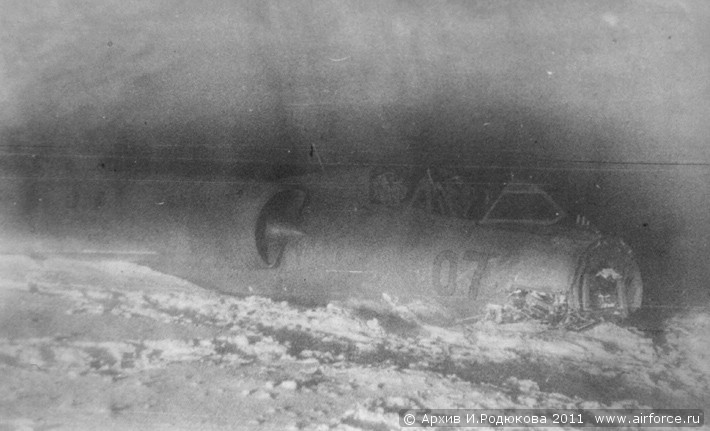

    Во время аварии экипажа Яковлев-Родюков при ударе самолета о землю не выдержали замки основных стоек шасси, которые сложившись разбили свои гондолы.
    Фото из архива И.Родюкова
    Свидетельства. Воспоминания об инциденте штурмана эскадрильи майора Родюкова:
    «Нас подняли ночью по учебной тревоге. В составе группы из нескольких самолетов мы ушли в зоны дежурства. Возвращаясь после выполнения задания, на удалении около 120 км от аэродрома стали видны посадочные огни ВПП. Когда мы снизились до высоты 3000 м, появилась небольшая дымка, а на дальности около 5 километров все огни исчезли. По приборам (работала курсоглиссадная радиомаячная система) мы снизились до дальней приводной радиостанции (ДПРС) и пошли на ближнюю приводную радиостанцию (БПРС). По мерам безопасности нижняя граница облачности ночью может быть не ниже 350 м. А тут БПРС прошли, а впереди ни чего не видно. Перед нами садился летчик-инспектор из штаба армии полковник Брамник. Он посадил самолет, но как потом выяснилось, видимость была такая, что летчик не смог найти рулежную дорожку (РД), чтобы съехать с ВПП. На аэродроме был уже сплошной туман. Он после этого прямо в эфир сказал, что надо всех на запасной аэродром отправлять, но командир полка дал команду садиться.
    Мы начали заход на посадку. За нами в очереди на посадку было еще три самолета. При таких метеорологических условиях следовало уходить на запасной аэродром. Но в те времена посадка на запасном аэродроме считалась почти предпосылкой к летному происшествию. Руководитель полетов команду уходить на запасной аэродром не дал, и мы продолжали садиться, пробивая облачность. Нижний край облачности оказался на высоте около 25 метров. Но и ниже видимость была плохая из-за пелены тумана. Дело в том, что рядом с аэродромом был целлюлозно-бумажный комбинат. Он сливал техническую воду в приток реки Северная Двина. Поэтому этот приток никогда не замерзал из-за высокой температуры технических стоков. Над этим притоком зимой всегда был туман. Если ветер дул с запада, то этот туман «натягивало» на аэродром.
    Мы летели на самолете с бортовым №07. Когда мы вышли из облаков, то приняли решение уходить на второй круг. Видимость была 200-300 м из-за густого тумана. Но было уже поздно. Во время этой попытки самолет попал на второй режим, из которого выйти на малой высоте практически невозможно. Мы довольно грубо приземлились на 4-ю или 5-ю рулежную дорожку в 5-10 м левее ВПП. Самолет стал двигаться под углом к ней. При движении самолет разбил угол небольшого здания метеослужбы. Но основной удар пришелся на самолет, когда мы выскочили на магистральную рулежную дорожку. Вдоль нее были насыпаны сугробы снега высотой 1,5-2 м. На наш самолет были подвешены две ракеты. От удара они оторвались вместе с пилонами. Шасси также было оторвано. В момент удара о снег в двигатели попало очень много снега.
    Собственно снег и спас. Во-первых, образовавшаяся снежная подушка смягчила удар. Во-вторых, снег предотвратил возникновение пожара двигателей. Между тем самолет продолжал движение. По пути движения самолет срезал не только ветки кустарника, но и столбы диаметром 25-30 см. Самолет двигался еще около 600 м. Его, конечно, сильно бросало и било, но Ту-128 был все же очень крепким самолетом и не развалился. В конце движения самолет попал носом в небольшое озеро, пробив полутораметровый слой льда. При этом самолет развернулся на 180 градусов в 180-200 метрах от двухэтажного здания. В начальный момент аварии можно было попытаться катапультироваться, но вероятность благополучного исхода в этом случае была тоже невелика. Когда самолет развернулся и остановился, в кабину начал поступать дым. Ничего не было видно, но мы выбрались из самолета. Вокруг тоже был сплошной туман. Лишь прожекторами его удалось чуть-чуть разорвать. С нами провели разбор полетов и «спрятали» от большого начальства в профилакторий».

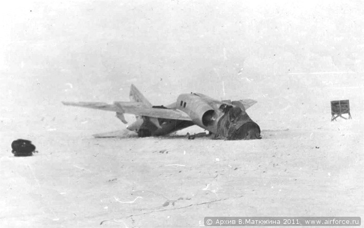

    Во время катастрофы 11 марта 1980 года самолет в момент последнего удара о землю переломил фюзеляж в районе центроплана.
    Фото из архива В. Матюкина.
    Свидетельство 1. Воспоминания о катастрофе штурмана отряда Валерия Матюкина: «В начале марта в наш полк пришли указания от командования 10 ОА ПВО о выделении подготовленных экипажей для участия в проведении летно-тактических учений (ЛТУ) под условным названием «Небесный щит – 80», где было задействовано достаточно большое количество сил и средств (авиация ПВО, ЗРВ, РТВ). В нашем полку в это время с подготовленными экипажами была напряженка. Кто-то был в отпуске, кто-то на врачебно-летной комиссии. И сам командир полка, полковник Сапожников Павел Павлович, по какой-то из причин отсутствовал. За себя он оставил своего заместителя, подполковника В.С.Фищенко. Виктор Сергеевич был личностью незаурядной. Очень сильный летчик и хороший товарищ. Ничто человеческое ему было не чуждо, в том числе и продвижение по служебной лестнице. Я к тому, что указания «сверху» по поводу выделения подготовленных экипажей, необходимо было выполнить, проявив себя с наилучшей организаторской стороны. Был только один вопрос: «Где их взять-то с необходимым уровнем летной подготовки?!» В результате, кое-как наскребли восемь экипажей. Семь экипажей подходили по уровню подготовки, но один явно выпадал из этого списка. Командир корабля - капитан Валеев, штурман отряда капитан Матюкин. Саша Валеев женился 1 Марта. Командование выделило ему десять счастливых «медовых» дней, да и то догулять не дало. А утром 10 Марта «выдернули» его из этой теплой «медовой» обстановки, и поставили задачу - быть готовым к учениям с перелетом на аэродром Амдерма. Это сообщение его в восторг не привело. Учения начинались 11 марта. Момент начала учений определялся сигналом «тревога», но точного времени мы не знали. А у меня 11 марта день рождения. У летного состава много примет. Одна из них в том, что в день рождения по возможности не летать. Этот день надо отмечать за рюмкой «чая» в кругу друзей и семьи.

    Катастрофа самолета Ту-128М. 6 июня 1985 г.
    Метеоусловия. День, сложные метеорологические условия.
    Обстоятельства. Экипаж 64 ап в составе командира экипажа заместителя командира эскадрильи по политической части летчика-снайпера подполковника К. и штурмана корабля штурмана эскадрильи военного штурмана 1 класса майора К. облет самолета на аэродроме Омск-Северный. На высоте 5000 м при проверке аэродинамической балансировки с отключенными гидроусилителями самолет вошел в энергичное левое вращение с потерей высоты и увеличением скорости полета.
    На V=580 км/ч и H=1000 м радиолокационная проводка и радиосвязь с экипажем прекратилась.
    Самолет столкнулся с поверхностью земли на удалении 118 км от аэродрома под углом 60 град на приборной скорости более 1000 км/ч. На нисходящем участке траектории полета самолета экипаж катапультировался. Катапультные установки и парашютные системы сработали по штатной схеме. Однако на защитном шлеме ЗШ-5 командира корабля солнцезащитный щиток-светофильтр оказался в поднятом положении. После попадания кресла с летчиком после катапультирования в воздушный поток на поднятом щитке шлема ЗШ-5 создалась положительная подъемная сила, что привело к перелому шейных позвонков летчика. В результате этого летчик погиб. Штурман корабля получил телесные повреждения и был госпитализирован.
    Причина. Комиссия пришла к выводу, что в полете имела место ошибка летчика, выразившаяся в выключении гидросистем гидроусилителей по двум каналам – крена и курса. Это привело к потере путевой и частично поперечной управляемости.
    Однако значительная часть опытных летчиков полка считает, что катастрофа произошла не в результате ошибки летчика, а в результате отказа гидросистемы самолета.

    Авария самолета Ту-128. 9 (6) января 1986 г.
    Метеоусловия. День, сложные метеоусловия.
    Обстоятельства. Экипаж 350 ап в составе командира экипажа заместителя командира эскадрильи военного летчика 1 класса майора К. и штурмана корабля военного штурмана 1 класса старшего лейтенанта Т. выполняли посадку на базовом аэродроме Братск. Экипаж выполнял заход на посадку на приборной скорости 450-400 км/ч при величине оборотов двигателей 80-78 %.
    Дальнеприводной радиомаяк ДПРМ был пройден на приборной скорости 400 км/ч при величине оборотов двигателей 78% на высоте 220 м. После пролета ДПРМ режим обороты двигателей были уменьшены до 76%, при этом приборная скорость к моменту прохода ближнеприводного радиомаяка БПРМ уменьшилась до 390 км/ч. БПРМ был пройден на высоте 100 м, после чего режим работы двигателей был уменьшен до «Малый Газ». Экипаж произвел посадку на скорости 315 км/ч на правую сторону ВПП со сносом. В результате этого в процессе пробега самолет сошел на боковую полосу безопасности и продолжил движение по ней. В это время на грунтовой ВПП, расположенной в 50 м от основной, ожидал разрешения на ее пересечение для руления к месту стоянки вертолет Ми-8 министерства гражданской авиации. Экипаж вертолета, наблюдая уклонение самолета в его сторону, самостоятельным решением выполнил подъем вертолета в воздух с одновременным смещением его в сторону границы боковой полосы безопасности. Командир экипажа самолета Ту-128М увидел впереди в снежном облаке хвост вертолета, перемещающийся в сторону основной ВПП, и принял меры к отвороту самолета вправо, однако предотвратить столкновение не смог. Экипажи невредимы.
    Причины. Причиной поломки самолета явилась грубая ошибка летчика при посадке, которая привела к выкатыванию самолета на боковую полосу безопасности и столкновение с вертолетом.
    Сведения о самолете. Самолет Ту-128М № 5010805. Выпущен заводом 10.20.67 г. с ресурсом 2300 часов. Прошел 1 капитальный ремонт 29.02.84 г. Ресурс после ремонта – 616 часов.
    Наработка с начала эксплуатации – 1843 часа, после последнего ремонта – 159 часов.
    Свидетельства. Рассказ об инциденте Андрея Мироновича Ильмер, в 1986 году старшего техника группы ПНС и ЭА (пилотажно-навигационных систем и электронной автоматики, прим. С.Бурдина) ТЭЧ 72 ап: «Сидим в лаборатории, на улице морозяка. Слегка пуржит. Уже шестой час вечера. Тут вбегает Миха Шкарда (в тот период - капитан, старший техник по приборному оборудованию в ТЭЧ полка): "Самолет грохнулся!". Мы повскакивали и туда. Выбегаю, смотрю впереди, метрах в трехстах что-то горит чадно на ВПП и куча машин туда гонит. Подбежали. Видим кучу железа, из которой торчат 2 лопасти. Все это горит довольно лихо. Недоумеваем, причем тут лопасти. Затем пригляделся, на фоне леса звезда красная видна, это левее и дальше еще метров в трехстах. Бегом туда и в снежном заряде видим ужасное зрелище. Миша только и вымолвил: "Теперь разгонят...». Еще прошлой зимой борт №24 подломил носовую стойку и деформировался от удара (его всю зиму клепала слесарно-механическая группа, а потом облетали и списали втихаря). А в этот раз случилось следующее.

    Авария самолета Ту-128М. 15 января 1987 г.
    Метеоусловия. Ночь, снежный заряд, обледенелая полоса.
    Обстоятельства. Экипаж командира корабля 72 ап майора К. производил посадку на оперативный аэродром Нарьян-Мар после выполнения разведки погоды. Во время выполнения посадки резко ухудшились погодные условия, на аэродром опустился мощный снежный заряд. Однако в этих условиях командиру корабля все же удалось произвести посадку. Во время ее выполнения летчик произвел высокое выравнивание и посадку на правую сторону ВПП. После касания ВПП и короткого пробега по ней самолет сошел с ВПП и остановился. В результате самолет получил значительные повреждения и ремонту не подлежит.
    Причины. Причиной аварии явилась резкое ухудшение погодных условий во время захода самолета на посадку.
