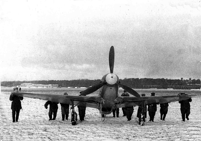

    Техники транспортируют приземлившийся самолет в ангар. 1945 г.
    - А почему по радио не предупредили?
    Г.П.: Полет учебный, может и без радиопередатчика. Точно не помню причину отсутствия связи.

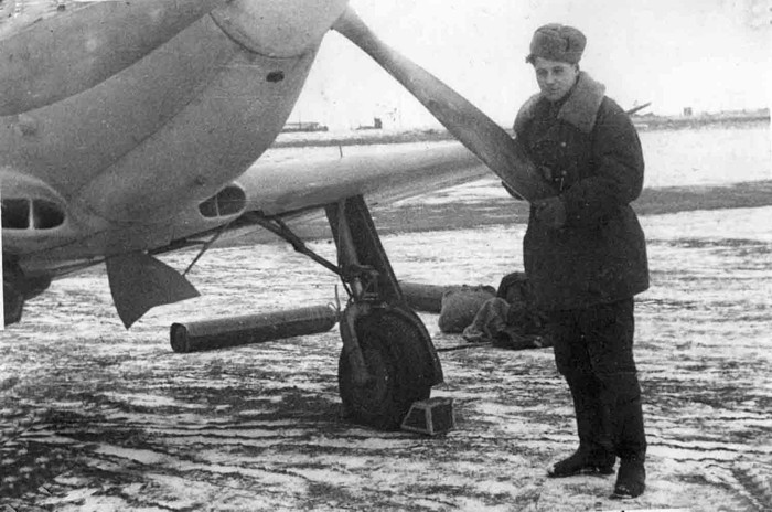

    Г.П.: Вон под крылом баллон с сжатым воздухом лежит. Случалось в самый ответственный момент оказывалось, что в нем пусто и тогда - бегом за свежим и бегом обратно. А ведь в нем 80 килограмм, а я особым телосложением не отличался. Вспоминаю, и удивляюсь.
