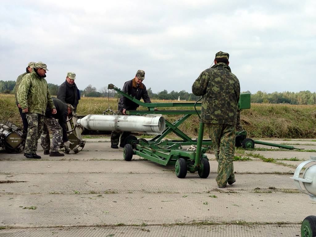

![](http://www.airforce.ru/content/attachments/60040d1574282244-sb_weapon_04.jpg)
С помощью кран-тележки бомбу или ракету перекладывают на транспортную тележку.
Как уже говорилось, тележки обладают малой устойчивостью, и приходится подстраховывать подъем грузов
(на заднем плане офицер придерживает кран-тележку).
Как это ни парадоксально, но общее равнодушное отношение государства к человеку оказало свое влияние и на развитие ракетно-бомбового вооружения. Стремительное развитие военной науки никак не сказывалось на средствах доставки и подвески боеприпасов на самолет. Имевшиеся в распоряжении специалистов по АВ специальные тележки были несовершенны. Они не учитывали условия подвески бомб на самолеты фронтовой авиации, когда интервал между самолетами стоящими на центральной заправочной (ЦЗ) аэродрома минимальный. Тележки имели малую маневренность и устойчивость при движении. Их разработкой занимались самолетостроительные КБ. В лучшую сторону выделялось ОКБ П.О.Сухого. Однако надо признать, что кран-тележки и тележки-подьемники типа С32-9980-500 разработанные в ОКБ еще для Су-17 – единственные средства механизации до сих пор находящиеся в эксплуатации. Рационализаторы в каждом полку трудились не столько для того, чтобы облегчить труд авиаторов, сколько для того чтобы сократить сроки подвески средств поражения на самолет. Конструировались самодельные ложементы, тележки и тому подобные устройства. Даже специальные боеприпасы, каждый из которых был на вес золота, а нес в себе миллионы смертей, не избежали такой участи. Два типа транспортно-технологических тележек, которые были в ВВС СССР предназначены для транспортировки и подвески спецбоеприпасов, тоже оставляли желать лучшего.

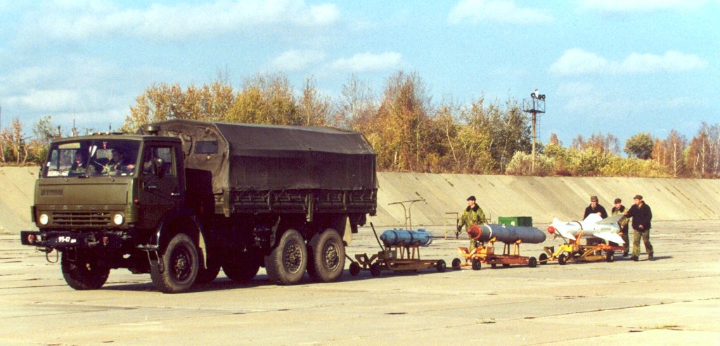

После того как средства поражения уложены на транспортные тележки, их с помощью тягачей или вручную доставляют к самолетам. Поскольку транспортировка АСП допускается со скоростью не более 5 км\час, то автопоезд успевают подстраховывать техники. Это необходимо из-за высокого центра тяжести груженых тележек.
Имеющиеся в полках тележки приходилось доставлять до ЦЗ автомобилями тягачами, что было не всегда удобно из-за вечного дефицита автомобильного транспорта на аэродромах. Далее тележки приходилось растаскивать под самолеты, используя силы инженерно-технического, а иногда и летного состава. В подвеске, а точнее в подвозе бомб участвовали все относительно свободные люди, а не только специалисты по вооружению. Тяжелой работы хватало на всех. Для подвески боеприпасов по тревоге или при ведении боевых действий приказом по части назначались расчеты по подвеске, куда входили инженеры и техники всех специальностей. Начальником расчета назначался специалист по вооружению. Однако очень часто боеприпасы, особенно бомбы, подвешивали без участия «вооруженцев», а те в свою очередь снаряжали бомбы взрывателями, подсоединяли отрезные разъемы ракет к самолетным цепям, досылали реактивные снаряды в стволы универсальных блоков и т.п. Бомбы и ракеты готовили к применению на позиции предварительной подготовки, где их извлекали из тары (растаривали), снаряжали взрывателями и т.д. Эта позиция чаще всего находилась на некотором удалении от стоянок самолетов. Иногда в отдаленных полках во время действий по тревоге, когда не видело большое начальство, для ускорения процесса подвески бомб на самолеты специалисты по вооружению совмещали доставку на ЦЗ фугасных бомб калибра до 250 кг с их одновременным растариванием. Выглядело это следующим образом. По ЦЗ на скорости 5-6 км/ч двигался грузовик, в кузове которого вертикально стояли бомбы в деревянной таре. Поравнявшись с самолетом, солдат ногами сталкивал бомбу вниз. Падая с полутораметровой высоты, бомбовая тара при ударе о землю разлеталась в разные стороны, а бомбу снаряжали прямо около самолета. Судя по результатам последующих бомбометаний такие «варварские» методы подготовки вооружения не вредили бомбам. Однако следует признать, что подобные методы могли привести к ухудшению баллистических характеристик и как следствие к точности поражения целей из-за стабилизаторов погнутых при ударе о землю.

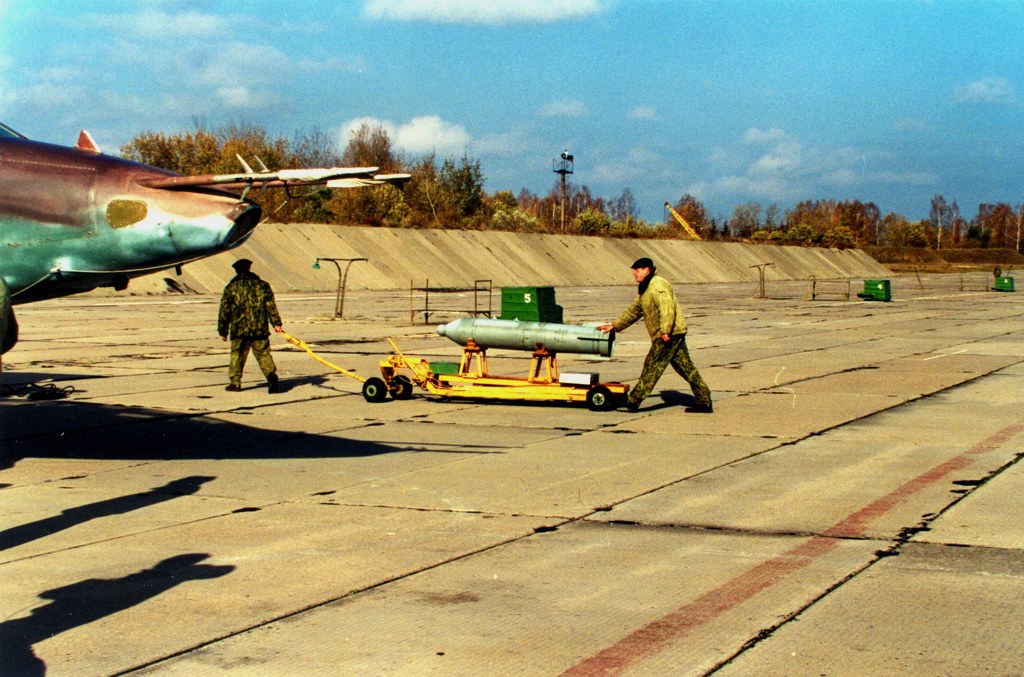

![](http://www.airforce.ru/content/attachments/60042d1574282244-sb_weapon_06.jpg)
Тележки отцепляют от автопоезда напротив нужных самолетов. Если вес груза невелик
(ОФАБ-250Ш на фото), то достаточно двух человек, чтобы подвести груз под балочный держатель.

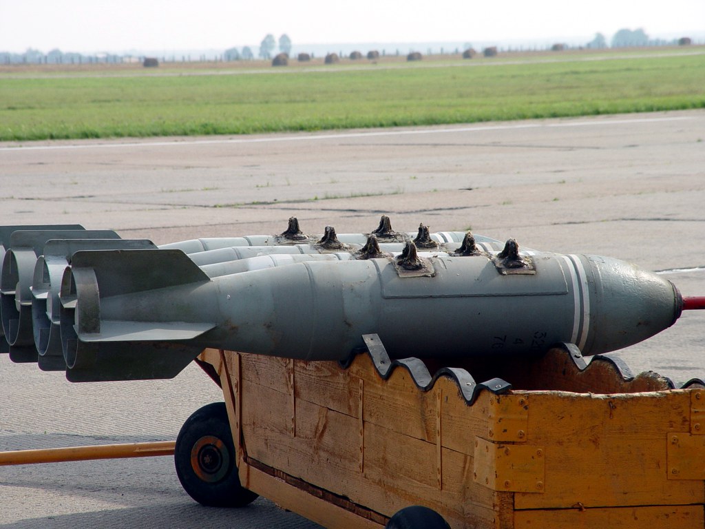

Поскольку тележки поступают в полки из расчета одна тележка на один самолет, то для снаряжения многозамкового балочного держателя их придется забрать со всех трех эскадрилий, а ведь надо подвешивать и другие АСП.
![](http://www.airforce.ru/content/attachments/60044d1574282244-sb_weapon_08.jpg)
Для решения проблемы с нехваткой тележек (это хорошая иллюстрация к вопросу о том, как ВВС хорошо обеспечивали в советские времена) техники изобретали тележки-ложементы, на которых перевозили бомбы и ракеты весом до 100-150 кг.

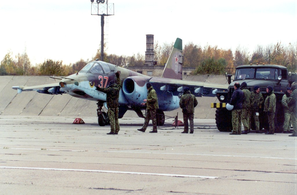

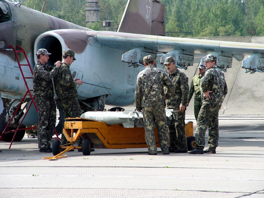

Вот бомбы под самолетом, и вокруг уже кучкуется расчет по подвеске. Не надо думать ничего плохого о паре, которая на фото слева. Просто на аэродромах реактивной авиации всегда привязывают головные уборы или ходят вообще без них. К берету или кепке пришивают веревочку, на конец веревки прилаживают карабин, который пристегивают к вешалке на куртке. Именно этим и заняты на фото два товарища.
Летчики вспоминают: «… после обнаружения цели, после привязки, выполнения ряда манипуляций с органами управления в кабине и пуска ракеты до момента ее попадания в цель проходила целая вечность. Ждешь, когда разорвется ракета, т.к. должен держать электронное перекрестие на экране на цели (перекрестие сходит – ты его возвращаешь, сходит - возвращаешь и т.д.). Во время пуска ракеты зрение летчиков и штурманов настолько обостряется, что видишь как ракета (маленькое белое пятнышко) идет к цели. При этом даже возникало ложное ощущение, что ракета может не долететь до цели. И цель видишь хорошо. Отдельные детали, конечно, не разглядишь, но то, что это танк видно хорошо. А в обычных полетах на этой высоте так не видно.»

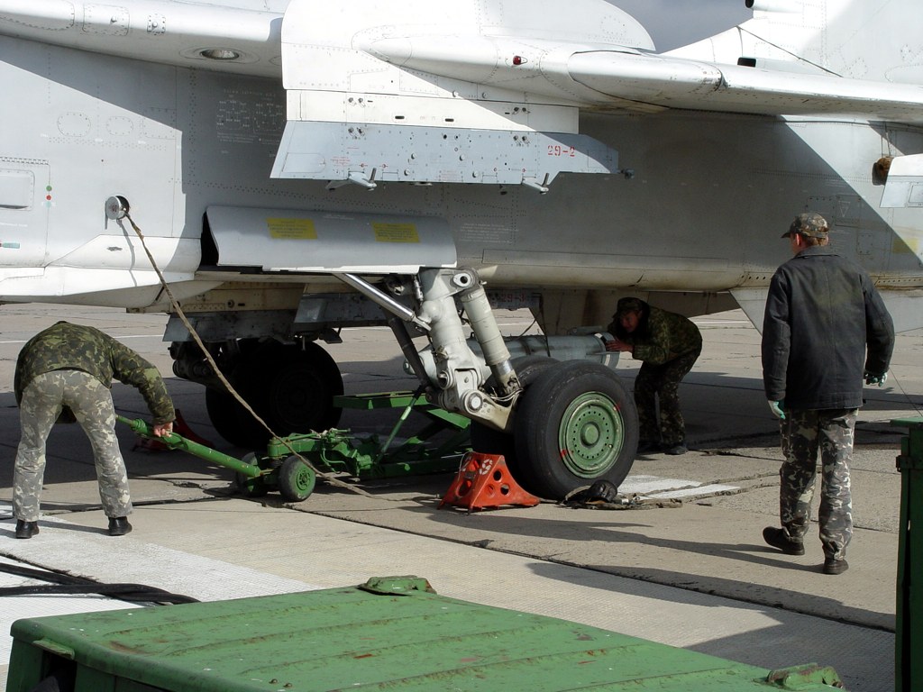

![](http://www.airforce.ru/content/attachments/60046d1574282244-sb_weapon_10.jpg)

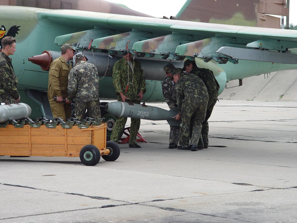

Это уже другой расчет, но методика у всех одна – трое берутся за оперение бомбы, двое за специальное устройство, ввернутое в переднее очко бомбы, вооруженец становится так, чтобы глаза были напротив замка балочного держателя. Дабы не запутывать читателя скажу, что под специальным устройством подразумевается прочная металлическая труба (реже лом), на которой нарезана резьба, соответствующая резьбе очка бомбы. Дело в том, что по нормам советского времени, допускается подвеска бомб вручную, если на одного человека приходится не более 50 кг веса бомбы.

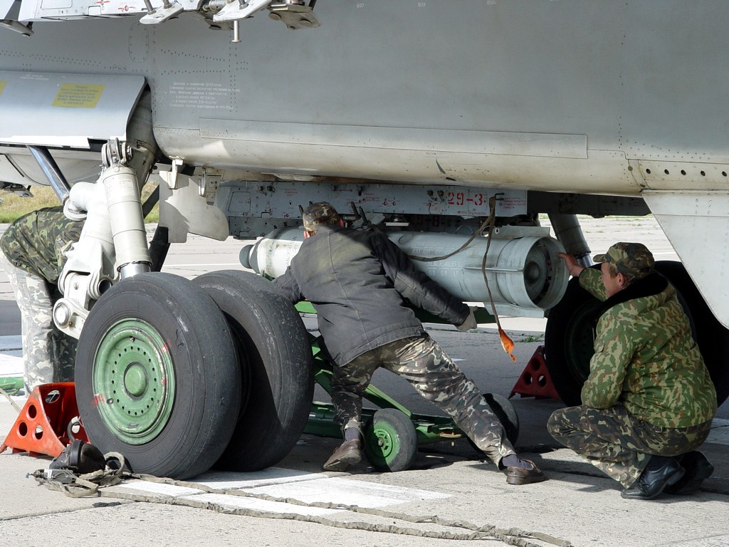

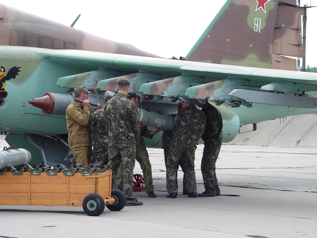

![](http://www.airforce.ru/content/attachments/60047d1574282244-sb_weapon_11.jpg)
Вторая фаза подвески. Комментарии излишни (все равно бы их редактор вырезал).

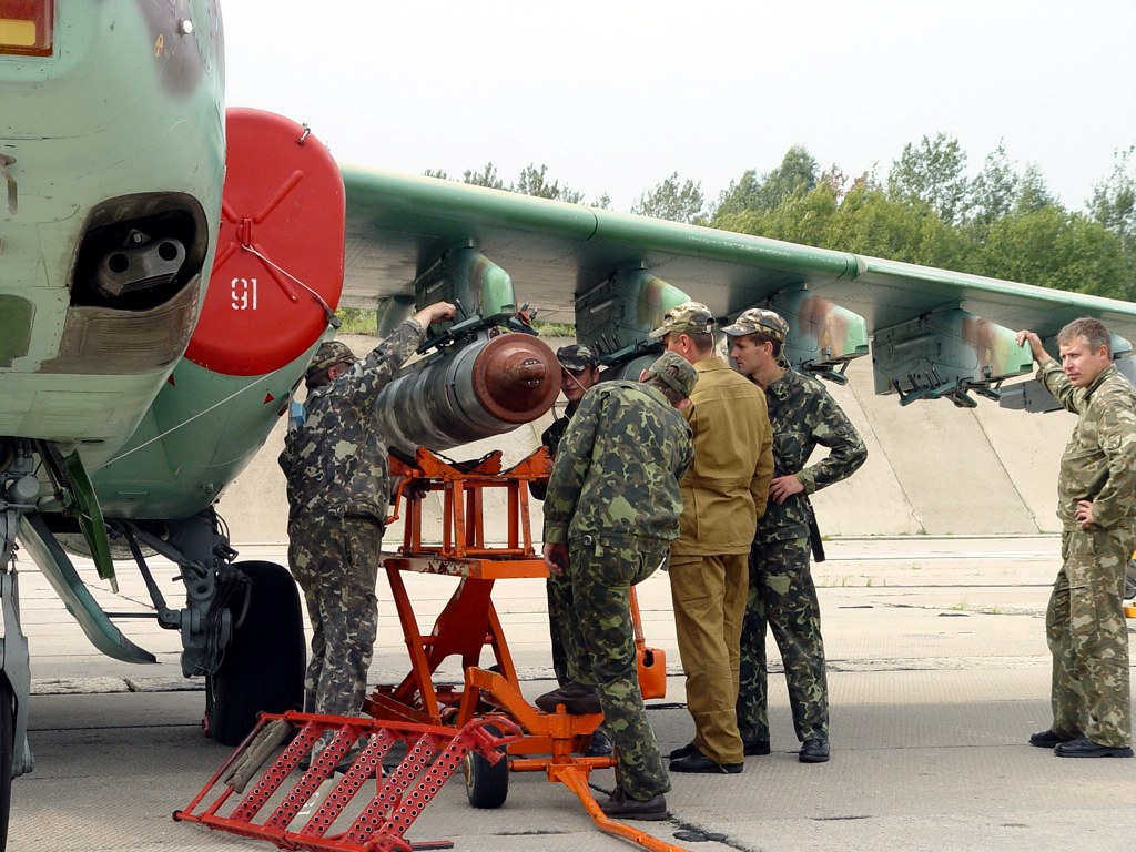

![](http://www.airforce.ru/content/attachments/60050d1574282244-sb_weapon_14.jpg)

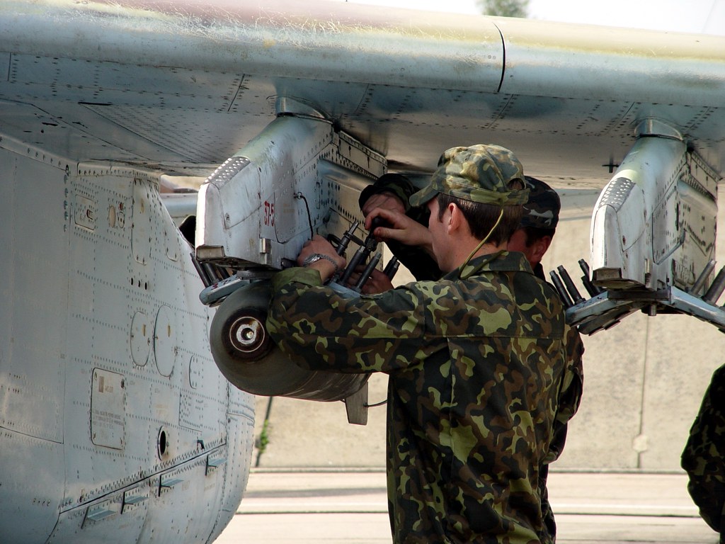

Бомба подвешена и «вооруженцы» зажимают ее упорами, а потом снарядят взрывателями.
Обратите внимание на веревку, свисающую со средины балочного держателя над левой рукой офицера.
Это фала с флажком и чекой блокирующей механизм замка держателя.

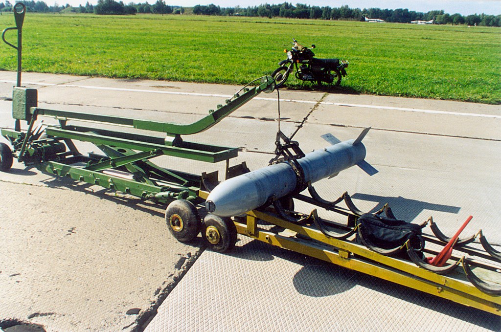

![](http://www.airforce.ru/content/attachments/60052d1574282244-sb_weapon_16.jpg)

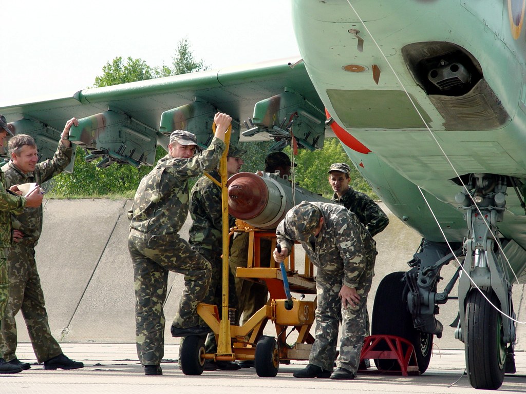

При закатывании под держатель изделие должно быть точно по его оси. На тележках для перевозки обычных изделий вбок сдвинуть ложемент нельзя. Потому на буксировочном водиле тележки (офицер о него как о посох опирается), которым рулят, должен быть человек у которого «глаз-алмаз» (умение приходит не сразу). А дальше аккуратный человек начинает бодибилдинг на насосе ручном НР-1. Движения «тебе-мне» должны быть плавными иначе можно так раскачать это сооружение, что его с трудом удержат шесть человек расчета.

Подвесили, закрепили прижимными винтами, подсоединили разъем. Попутно замечу, что все работы по подвеске АПС производятся на обесточенном самолете при закрытой кабине (в которой никого нет). Видите, стремянка лежит.

Самый ответственный этап – ушки бомбы уже в замке, но рычаги замка еще не вошли в них. Бывает, молодежь уже самолет начала бомбой поднимать, а замок все не закрывается. Для того, чтобы услышать долгожданный характерный щелчок, надо бомбу подать чуть вверх и вперед. Тут надо синхронно и очень нежно, но твердо действовать насосом, и вручную толкнуть изделие.
