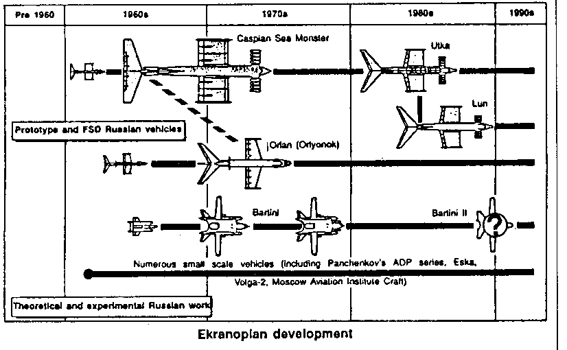

Если верить сообщениям открытой печати 60 – 80-хгг, в СССР работы над экранопланами находились на той же стадии, что и за рубежом: на полулегальной основе энтузиасты кустарными методами создавали легкие экспериментальные машины, которые дальнейшего развития не получали. Однако именно в это время по крайней мере в двух конструкторских бюро (авиационном КБ Г.М.Бериева в Таганроге и судостроительном ЦКВ Р.Е.Алексеева в Горьком) разрабатывались, строились и испытывались прототипы (а не легкие экспериментальные машины!) советских боевых экранопланов.

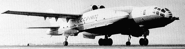

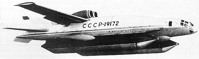

![](http://www.airforce.ru/content/attachments/57577d1574282422-vva.jpg)
ВВА-14 перед испытательным полетом
Аппараты, созданные в Таганроге, строго говоря, экранопланами не являются. Коллектив Р.Л.Бартини (удивительная судьба этого конструктора, родившегося в Италии, основавшего в 1921 г. Итальянскую компартию и в 1923 г. эмигрировавшего в СССР, заслуживает отдельного разговора), размещавшийся после переезда из Подмосковья на территории КБ Г.М.Бериева, предложил использовать экранный эффект для улучшения взлетно-посадочных характеристик самолетов. По словам Н.А.Погорелова, бывшего в то время первым заместителем Р.Л.Бартини, одним из основных направлений работ была реализация идеи так называемого бесконтактного взлета и посадки: самолет отрывается от земли или от воды вертикально на малую высоту, и затем выполняет разбег, "опираясь на экран". Реализация такого способа взлета и посадки привела бы к созданию самолета безаэродромного базирования со значительно лучшими характеристиками, чем у обычного вертикально взлетающего самолета.
![](http://www.airforce.ru/content/attachments/57578d1574282422-vva2.jpg)
Модицифированная версия 14М1П с передними стартовыми двигателями
В соответствии с этой концепцией были построены два противолодочных самолета ВВА-14 (сокращение от полного названия – "Вертикально взлетающая амфибия"). За счет бесконтактного взлета и посадки достигалось улучшение мореходности, появлялась возможность взлетать и садиться в открытом море практически при любом волнении. Благодаря этому значительно возрастало время патрулирования и эффективность применения самолета. Вертикальный взлет обеспечивался при помощи газовой подушки, которая образовывалась под центропланом при помощи специальных поддувных двигателей. В 1976 г. один из этих аппаратов был преобразован в экраноплан. Он получил обозначение 14М1П. На носу, для поддува под крылья, были установлены два стартовых двигателя Д-30М, надувные понтоны были заменены жесткими поплавками.

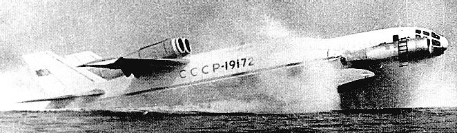

![](http://www.airforce.ru/content/attachments/57579d1574282422-vva3.jpg)
ВВА-14 на испытании воздушной подушки

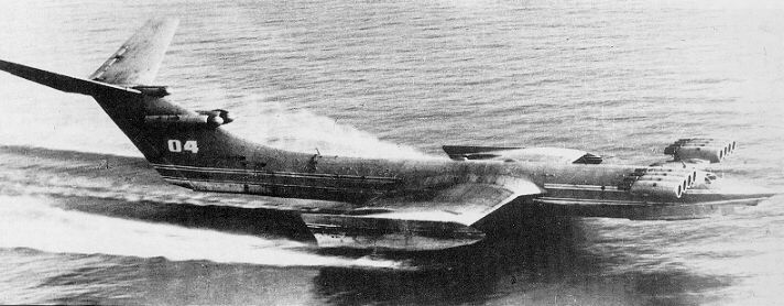

![](http://www.airforce.ru/content/attachments/57580d1574282422-km.jpg)
СМ-6 (прототип "Орленка") заправляется от КМ-08 (1978 г.)
ЦКБ работало в нескольких основных направлениях: создание ударного корабля, противолодочного экраноплана и транспортно-десантного средства.
В результате работ по заказу ВМФ на заводе "Волга" при ЦКБ в 1963 г. был построен огромный (длиной 100 м, массой 544 т) экраноплан КМ ("корабль-макет"), получивший на Западе прозвище "Каспийский монстр". Это был самый крупный и тяжелый летательный аппарат в мире. Испытания, продолжавшиеся несколько лет, показали правильность основных инженерных решений. Первый экземпляр потерпел аварию в 1969 г., когда пилот из-за сильного тумана потерял визуальный горизонт и на большой скорости врезался в воду. Второй экземпляр, так же из-за ошибки пилота в 1980 г. потерпел аварию и затонул в Каспийском море (экипаж успел спастись).

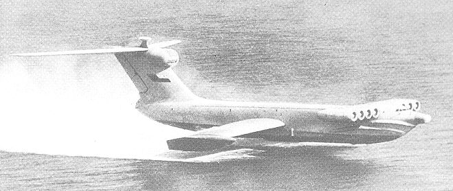

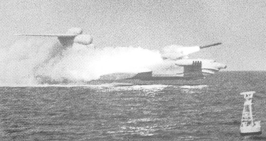

![](http://www.airforce.ru/content/attachments/57581d1574282422-lun.jpg)
ЛУНЬ ведет стрельбу ракетами 3М80
"Монстр" стал родоначальником нескольких экранопланов. В 1987 г. на воду сошел "Лунь" первый корабль серии боевых ракетоносных экранопланов весом 400 т. Главным конструктором был В.Кирилловых. Корабль был вооружен тремя парами крылатых ракет 3М80 или 80М "Москит" (НАТОвское обозначение SS-N-22 Sunburn). Второй "Лунь" тоже закладывался как ракетоносец, но начавшаяся конверсия внесла свои коррективы, и он был достроен как спасательный.

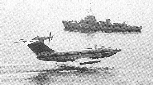

![](http://www.airforce.ru/content/attachments/57583d1574282422-orlenok6.jpg)
Выход "Орленка" на берег
Сначала, как и с СПК, испытывались буксируемые модели. В качестве буксировщика использовался катер на подводных крыльях "Волга". Кстати, первые модели СПК Алексеев испытывал на буксире за парусным швертботом – случай в мировом судостроении если не уникальный, то, во всяком случае, нетипичный. Но вернемся к экранопланам. Модели продувались в аэродинамической трубе Чкаловского филиала ЦКБ (Горьковская область) и испытывались на треке: разгонялись специальной катапультой и по инерции летели вдоль длинной ровной дорожки. При исследовании устойчивости движения трековых моделей для дачи возмущения использовался тяжелый лист фанеры: воздупшая волна от его падения заставляла модель качнуться. Дальнейшее движение и было предметом исследований. Один раз, правда, перестарались – модель сорвалась с трека и, взмыв в воздух, пробила крышу. Но в целом испытания дали обнадеживающие результаты: движение было устойчивым.
С 1961 г. в ЦКБ приступили к постройке и испытаниям самоходных пилотируемых моделей: СМ-1, СМ-2 и так далее. Аппарат СМ-6 стал фактически прототипом "Орленка". На этих машинах отрабатывались основные конструктивные решения, исследовались поддув, выход на сушу (амфибийность), управляемость. Испытания проводились на Горьковском водохранилище, подальше от любопытных глаз.
Осенью 1972 г. первый летный экземпляр "Орленка" вывели на ходовые испытания. Ниже Нижнего Новгорода (тогда Горького) по течению Волги есть остров Телячий. С левой стороны его отделяет от берега несудоходная, но достаточно большая протока длиной около 8 км. В ней и проходили первые испытания "Орленка". Спрятать такую громадину было уже нельзя, и для местного населения придумали легенду, что зто потерпевший аварию самолет, и сейчас его пытаются перегнать на аэродром. Испытания прошли успешно, и весной экраноплан в разобранном состоянии перевезли по Волге на Каспийское море, там собрали, и испытания продолжались уже в морских условиях.

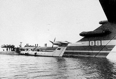

В 1975 г. во время испытаний экраноплан посадили на камни. Затем пилот включил поддув, и машина сошла на воду, взлетела и без происшествий дошла до базы. Но посадка на камни бесследно не прошла. Корпус предсерийного "Орленка" был изготовлен из сплава К482Т1 – жесткого, прочного, но хрупкого. Видимо, удары о камни повредили корпус, в корме пошли трещины, которые не были замечены при внешнем осмотре. Очередные испытания проводились при крупном волнении. Во время взлета с воды от удара поврежденного корпуса о гребень волны корма вместе с оперением и маршевым двигателем просто отвалилась. Пилоты от неожиданности сбросили газ носовых двигателей. Р.ЕАлексеев, который тоже сидел в пилотской кабине (Главный конструктор лично присутствовал практически на всех испытаниях), не растерявшись, взял управление на себя. Он вывел носовые двигатели на крейсерский режим, не дал экраноплану полностью погрузиться в воду (а тогда корабль неминуемо затонул бы – ведь кормы нет), вывел "Орленка" на глиссирование (!) и сам довел его до берега. Сидевшие в корабле люди отделались испугом, но для самого Ростислава Евгеньевича эта авария имела гораздо более тяжелые последствия. Все ожидали, что Алексеев за создание экранопланов получит звание Героя Социалистического Труда. Но вместо этого тогдашний министр судостроительной промышленности Б.Е.Бутома, уже "имевший зуб" на Алексеева за независимость характера воспользовался аварией как предлогом и снял Алексеева с должности Главного конструктора и начальника ЦКБ, понизив его до начальника отдела, а затем – до начальника перспективного сектора.
Но военные и сам Алексеев смотрели на эту аварию несколько иначе: "Орленок" показал свою удивительную живучесть (оторвите хвост самолету или корму обычному судну – что получится?). Проанализировав причины аварии, Главный конструктор заменил материал корпуса на алюминиево-магниевый сплав АМГ61. Вслед за этим было спущено на воду еще три экраноплана для ВМФ. Все они строились на заводе "Волга" при ЦКБ. Всего было пять "Орлят", по хронологии:

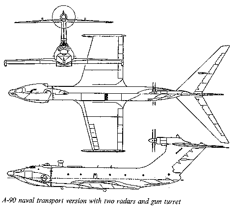

![](http://www.airforce.ru/content/attachments/57586d1574282770-orlenok8.gif)
ЭКРАНОПЛАН "ОРЛЕНОК" спроектирован по самолетной схеме. Это трехдвигательный низконлан с Т-образным хвостовым оперением и корпусом-лодкой.
ЭКИПАЖ состоит из командира, второго пилота, механика, штурмана, радиста и стрелка. При перевозке десанта в состав экипажа дополнительно включаются два техника.
ПЛАНЕР изготовлен из сплава АМГ61. В отдельных узлах и агрегатах применяется сталь. Радиопрозрачные обтекатели антенн изготовлены из композиционных материалов. Защита планера от коррозии обеспечивается электрохимическими протекторами. Подводная часть окрашивается специальной краской, препятствующей обрастанию днища морскими организмами.
КОРПУС предназначен для размещения в нем полезной нагрузки, экипажа, вооружения, стартовых двигателей и корабельных систем. Полезная нагрузка размещается в грузовой кабине длиной 28 м, шириной 3,4 м и высотой 4,5 м. Загрузка и выгрузка происходят через люк, образующийся при повороте влево вокруг шарниров носовой части корпуса. Кабина экипажа, двигатели и пулеметная установка размещены в поворотной части. Днище образовано системой поперечных и продольных реданов. В носовой части корпуса к днищу крепится гидролыжа (носовая). Основная (главная) гидролыжа крепится в районе центра масс. Обе они могут качаться в вертикалыюй плоскости. Вход и выход экипажа осуществляется через двери, расположенные по бортам корпуса над крылом. Аварийное покидание – через люк на крыше пилотской кабины.
КРЫЛО имеет аэродинамическую компоновку, оптимизированную для движения вблизи экрана. На концах крыла установлены поплавки, играющие роль аэродинамических и глиссирующих шайб. Вдоль задней кромки расположены пятисекционные закрылки-элероны. Вдоль передней кромки на нижней поверхности крыла (ближе к концам) находятся специальные стартовые щитки. Ось вращения щитков проходит по их передним кромкам. Углы отклонения: закрылков-элеронов – от -10' до +42', стартовых щитков – 70'. Механизация крыла используется при старте для создания газовой подушки, поднимающей экраноплан из воды. На плаву задняя кромка крыла находится в воде. Для взлета включаются специальные носовые стартовые двигатели, реактивные струи от которых направляются под крыло. Пилот опускает закрылки и щитки, не давая газам прорываться под задней и передней кромками. Повышенное давление газов под крылом и поднимает экраноплан из воды. Конструктивно крыло состоит из центроплана и двух консолей, имеющих кессонную конструкцию.
ХВОСТОВОЕ ОПЕРЕНИЕ. На "Орленке" применено Т-образное хвостовое оперение с целью уменьшения влияния экрана на характеристики устойчивости и управляемости экраноплана. Большие относительные размеры стабилизатора объясняются необходимостью обеспечения устойчивого полета на различных высотах от экрана. Рули высоты четырехсекционные, руль направления – двухсекционный. Вертикальное оперение представляет собой одно целое с корпусом. Сверху на оперении укреплен маршевый двигатель, установлены навигационные огни и антенны радиотехничсеких систем.
ШАССИ включает двухколесную носовую и десятиколесную основную опоры. Колеса – нетормозные, носовые – поворотные, подвеска независимая. Уборка носовых колес осуществляется втягиванием в корпус, а основные колеса с помощью гидроцилиндров заваливаются за главную гидролыжу. Створки убранного положения отсутствуют, гидролыжи в убранном положении частично прикрывают ниши шасси. Шасси совместно с лыжно-амортизирующим устройством (носовая и основная гидролыжи) и поддувом обеспечивают проходимость практически по любому грунту, снегу и льду.
СИЛОВАЯ УСТАНОВКА состоит из двух стартовых турбореактивных двухконтурных двигателей НК-8-4К и маршевого турбовинтового НК-12МК. Все двигатели представляют собой морские модификации соответствующих авиационных. Стартовые двигатели (статическая максимальная тяга одного в стандартных условиях 10,5 т) установлены по бортам в отворачиваемой части фюзеляжа. Воздухозаборники размещены перед фонарем кабины пилотов для предотвращения попадания брызг и пыли при движении над морем или сушей. Поворотные соила двигателей позволяют направить реактивную струю под крыло (режим поддува) или над крылом (если необходимо увеличение тяги в крейсерском полете). Маршевый двигатель приводит во вращение два соосных винта диаметром 6 м (статическая максимальная тяга в стандартных условиях 15,5 т). На борту также имеется вспомогательная силовая установка ТЛ-бЛ. Топливные баки расположены в корневых частях крыла.
СИСТЕМЫ экраноплана представляют собой комбинацию традиционного корабельного и самолетного оборудования. На борту имеется корабельный навигационный комплекс "Экран" с обзорной РЛС. Система управления – гидравлическая. Аналогом автопилота является система автоматического управления движением. С ее помощью пилотирование возможно как в ручном, так и в автоматическом режимах. В носовой оконечности корпуса установлена антенна навигационной радиолокационной станции предупреждения столкновений -"Экран-4" с высокой разрешающей снособностью. Антенна обзорной РЛС размещена на верхней части корпуса за пулеметной установкой. Гидросистема обеспечивает функционирование рулевых поверхностей, механизации крыла, уборку-выпуск шасси и гидролыж, поворот носовой части корпуса на шарнирах. Электросистема обеспечивает током пилотажно-навигационное, радиосвязное, электротехническое оборудование, а также систему управления. Экраноплан оборудован полным комплектом корабельных навигационных огней. В отворачиваемой части корпуса в форпике расположено якорно-буксирное устройство. Сам якорь убирается в клюз. На борту экраноплана имеются надувные спасательные плоты и моторные надувные лодки.
ВООРУЖЕНИЕ состоит из оборонительной пулеметной установки "Утес" и стрелкового оружия экипажа.
ОКРАСКА: надводная часть корпуса, включая оперение серая (шаровая); подводная часть корпуса – темно-зеленая; обтекатели антенн РЛС – светло-серые; ватерлиния, тактические номера – белые; лопасти винта, стволы пулеметов, визиры, сопла двигателей, ниши сопел носовых двигателей – черные; кончики шайб – красные; концы лопастей – желтые. С обоих бортов на вертикальном оперении нанесено изображение флага ВМФ России.
