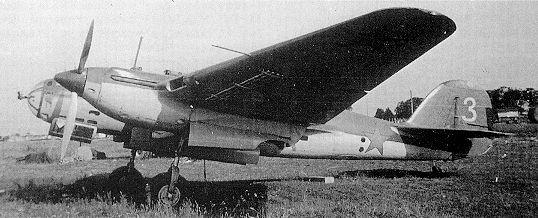

К началу второй мировой войны бомбардировщик СБ, составлявший основу советской фронтовой бомбардировочной авиации (будучи единственным серийным самолетом в СССР подобного назначения), морально устарел и нуждался в замене.
Попыткой продлить жизнь СБ стало создание опытного самолета ММН с двигателями М-105. Он был предъявлен на госиспытания в сентябре 1939 г. От самолета СБ бис 3 он отличался двигателями, более совершенной формой носовой части фюзеляжа, уменьшенной на 8,5 кв.м. площадью отъемных частей крыла, значительно увеличенной площадью щитков-закрылков и горизонтального оперения, а также конструкцией отъемных частей крыла с применением балочных лонжеронов и штампованных из листа нервюр.
На основе опыта создания и летных испытаний самолета ММН была разработана последняя модификация СБ - пикирующий бомбардировщик СБ-РК, который завершил развитие одного из самых массовых и знаменитых боевых самолетов мира 1930-х годов.
Именно в качестве пикировщика тип СБ-РК показал хорошие результаты. ВВС РККА тогда не располагали подобными машинами, а опыт боев начала второй мировой войны в Польше и в Финляндии показал как необходимость поражения малоразмерных целей, так и преимущества Германии, обладавшим специально созданным одномоторным пикировщиком Ju-87.
Чисто внешне РК отличался от СБ наличием аэродинамических тормозных решеток под крылом на его переднем лонжероне, улучшенной формой мотогондол, уменьшенной высотой вертикального оперения.
Самолет был вооружен 4-мя пулеметами ШКАС (из них -два в задней верхней и нижней точках) и мог нести до 1500 кг бомб (при наружней подвеске). Масса пустого самолета составляла 4430 кг, полетная масса-6650 кг, а с перегрузкой- 7800 кг. Его скорость на высоте 4700 м составляла 480 км/ч, крейсерская равнялась 320 км/ч, 3000 м он набирал за 7,25 мин. Потолок составлял 10100 м. Дальность полета была 1500 км.
В соответствии с постановлением правительства о переименовании боевых самолетов, в приказе НКАП от 9 декабря 1940 г. СБ-РК был переименован в Ар-2 (первые буквы фамилии главного конструктора и четная цифра "2", с которой должна были начинаться нумерация всех машин какого-либо КБ, если это были бомбардировщики, штурмовики, разведчики и транспортники). Это объясняется тем, что вся работа по самолетам СБ, начиная с проектирования, велась бригадой А.А.Архангельского - до 1936 г. под руководством А.Н.Туполева, а с весны 1938 г. самостоятельно на заводах.
Несмотря на то, что скорость полета Ар-2 благодаря более мощным двигателям, крылу меньшей площади и улучшенной аэродинамикой планера возросла (так же как скороподъемность и потолок), имеющаяся информация об испытаниях купленных в Германии истребителя Мессершмитта Bf109E, говорила о том, что этого было явно недостаточно. Ар-2 уступал ему в скорости более чем на 60 км/ч. Кстати, немецкое влияние также коснулось Ар-2 и не только в концепции его появления: такое техническое решение, как автомат ввода и вывода самолета из пикирования, аналогичный установленому на Ju 88 - было освоено в производстве на московском заводе № 213 и применялось на нем и Пе-2.
Согласно выписке из диспетчерского журнала Наркомата авиационной промышленности СССР "Динамика производства самолетов" в 1940 г. был выпущен 71 Ар-2.
Постановление СНК СССР и ЦК ВКП(б) "О программе выпуска самолетов и авиамоторов в 1941 г." № 2466-1096сс от 7 декабря 1940 г. устанавливала Наркомавиапрому программу выпуска 1000 Ар-2 2М-105 в 1941 г, в том числе - 300 в первом квартале, 300 во втором, 250 в третьем и 150 в четвертом. С первого квартала 1942 года выпуск этого самолета уже не предполагался.
Выписка из диспетчерского журнала Наркомата авиационной промышленности СССР по выпуску самолетов в 1941 г. свидетельствует о том, что на 22-ом авиационном заводе в первом квартале было изготовлено 122 Ар-2, в том числе в январе - 100, в феврале - 20, а в марте - 2.
"План текущих военных заказов для НКО, НКВМФ и НКВД по авиационному вооружению на II квартал 1941 года" (Приложение №1 к Постановлению Совнаркома Союза СССР № 908-383сс от 12 апреля 1941 г.) содержал информацию о поставке 3 Ар-2 для Наркомата Обороны.
Имеются подробные данные из "Плана переучивания летного состава частей ВВС Красной армии на новой материальной части на 1941 г." от 19 февраля 1941 г. о получении соответствующими частями самолетов Ар-2 и о сроках переучивания этих частей. 11 соединений должны были завершить учебу к 1 мая 1941 года.
Сменивший Ар-2 бомбардировщик нового поколения Пе-2 был создан в большой спешке, путем переделки высотного дальнего истребителя в пикирующий бомбардировщик. Он сохранил большую скорость своего прототипа, но по сравнению с более старыми СБ и Ар-2 имел небольшую бомбовую нагрузку и относительно небольшую дальность.
На долю Ар-2 выпали самые тяжелые дни Великой Отечественной войны, в которой он принимал участие с самых первых дней.
Так, на 10 июля 1941 г. в армейской авиации 20-й Армии Западного фронта наряду с 11 исправными СБ находилось и 3 Ар-2, а в 22-й Армии - 31 СБ и 9 Ар-2.
В оборонительных боях за Москву был пример, когда уцелевшие Ар-2 использовались наряду с другими устаревшими самолетами в специфических условиях: 14 экипажей СБ, Ар-2, По-2 1-го ночного бомбардировочного полка действуя в сложных метеоусловиях широко применяли зажигательные бомбы, заставляя противника покинуть опорные пункты и зимние помещения.
Ар-2 использовался вплоть до конца 1944 года в частях ВВС и морской авиации как пикирующий бомбардировщик и разведчик.
