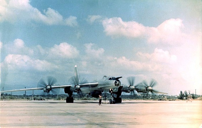

![](http://www.airforce.ru/content/attachments/57070d1574280987-tu-95rt_2.jpg)
Ту-95РЦ. Фотография сделана на базе в Камрани (Вьетнам)
Построено - 274 самолётов, в т.ч. Ту-142 - 100.
Потеряно в катастрофах 28 самолётов, погибло 194 человека личного состава
