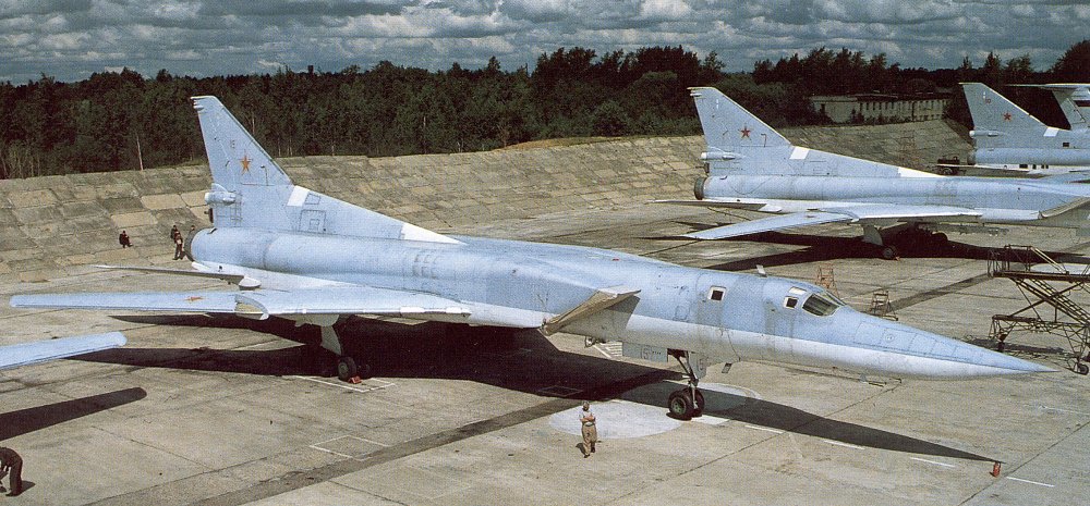

    Ту-22М3 на стоянке
    Потеряно в катастрофах 23 самолёта, погибло 47 человек личного состава.
