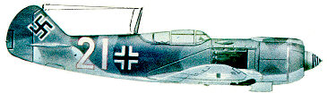

    Окраска Ла-5ФН, захваченного немцами и испытывавшегося в Рехлине
