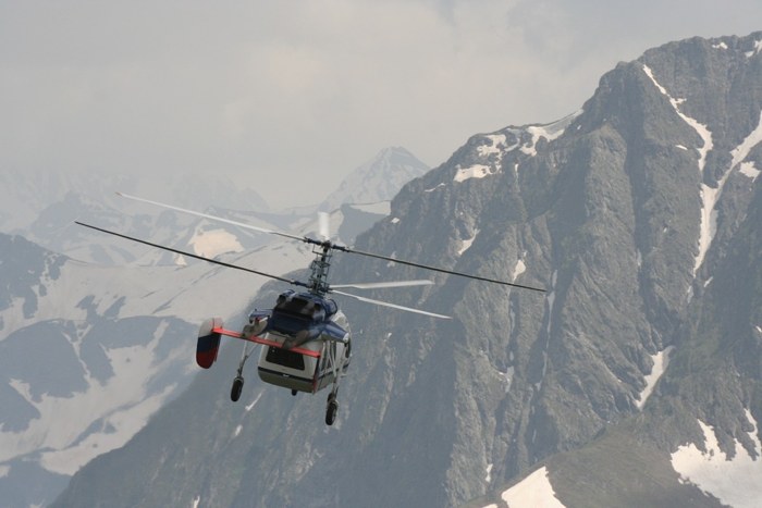

Краткая справка: Вертолет Ка-226 разработан ОАО
«Камов». Максимальный взлетный вес – 3400 кг.
Оснащен двумя газотурбинными двигателями
канадского производства (Allison 250 C -20R).
Предназначен для перевозки до 9 пассажиров или
1300 кг груза на внешней подвеске. Первый полет
выполнен 4 сентября 1997 года. Серийное
производство ведется с 2002 года на ФГУП «КумАПП»
и ФГУП «ПО «Стрела». 31 октября 2003 года
вертолету Ка-226 выдан сертификат типа АР МАК,
двумя днями ранее – сертификат по шуму АР МАК.
10 августа 2004 года Авиарегистр МАК выпустил
Дополнение к сертификату типа №225-Ка-226-Д1,
допустив машину к эксплуатации по категории «А».

Вертолет Ка-226 был срочно перебазирован на опытный завод ОАО «Камов», где сотрудники завода и летно-испытательного комплекса в сжатые сроки осуществили проверку, тарировку контрольно-измерительной аппаратуры и подготовку машины к дальнему перелету. На фирме понимали – второго такого случая, проверить машину в реальной обстановке, где она должна эксплуатироваться, может и не быть.
Ранним утром 13-го июня 2006 года с одно из московских аэропортов вылетел военно-транспортный самолет с летчиками Управления и бригадой ОАО «Камов». Инженерную часть бригады возглавлял заместитель Главного конструктора А.Л.Пирожников. Спустя четыре часа с другого московского аэропорта курс на юг взял вертолет Ка-226 с экипажем из трех человек: командир – Владимир Анатольевич А., штурман – Павел Федорович З., борттехник – Юрий Владимирович Н. К сожалению, как говорят журналисты, специализирующиеся на описании действий спецслужб, «время раскрывать имена еще не пришло».
Вечером того же дня вертолет Ка-226 приземлился на аэродроме авиации ФСБ в Ставропольском крае. Времени на отдых не предоставлялось – сроки учений ограничены, погода трудно прогнозируема, потому было принято решение утром 14-го июня произвести облет площадок, намеченных к использованию в качестве исследовательских.
В семь часов утра вертолеты Ми-8МТВ, взяв на борт летный экипаж Ка-226 и членов камовской бригады, взлетели и взяли курс на горные районы Кабардино-Балкарии, в сторону Большого Кавказского хребта. В течение часа были совершены посадки на высотах 1000, 1500, 2000, 2500, 3000 метров, площадки были отмечены как ориентирами, так и на мобильном приемнике GPS штурмана Ка-226.
Тем временем на аэродроме началось паломничество к Ка-226. Новая машина привлекла всеобщее внимание – давно в строевые части авиации ФСБ (ранее – авиации погранвойск) не поступали новые типы летательных аппаратов. Первыми к вертолету устремились инструкторы и инженерно-технический состав, которые еще в 2004 году прошли переподготовку и, на бумаге, были дипломированными специалистами по этой машине. Теперь выдалась возможность «пощупать» ее руками. «Неполная разборка и сборка» Ка-226 выполнялась ставропольскими кадрами быстро и эффективно, «лишних деталей», как в шутку опасались камовцы, не осталось.
Видимо угадав момент, на аэродром из ближайшего города прибыла экскурсия юных друзей пограничников. Вертолеты Ми-8 и Ми-24 у детей особого интереса не вызвали – уже насмотрелись, а вот маленький, непохожий на другие соосный вертолет естественно привлек внимание и стал хорошим фоном для групповой фотографии.
После возвращения с облета площадок группа испытателей приступила к выполнению программы. Все полеты проводились смешанным экипажем в составе командира вертолёта А. и летчика-испытателя ОАО «Камов» В.В.Лебедева.

Первая попытка начать испытания в горах оказалась неудачной. Как и предсказывали старожилы, Кавказ оказался весьма своенравен. Внизу стояла настоящая жара, от которой спасал только достаточно сильный ветер. Голубое бездонное небо обещало нормальную работу. А вот горы встретили пару из Ми-8МТ и Ка-226 сильной облачностью. Пришлось вернуться.
Выждали час. Снова взлетели. На этот раз авиационный Бог был на стороне испытателей. Посадочные площадки расчистило от облаков и тумана. На высотах 1000 и 1550 метров исследовательские полеты прошли вполне успешно. Ка-226, как и следовало ожидать, устойчиво висел на высоте 2 и 14 метров от земли, по шесть раз осуществлял взлет и посадку «по-самолетному». На высоте 1000 м полеты производились при температуре 21ºС и скорости ветра 2 м/с, на высоте 1550 м – соответственно, при 13ºС и ветре в 6 м/с. На площадке 1550 м исследовательский экипаж совершил посадки и взлеты под уклон вверх, вниз, влево и вправо. Поведение машины фиксировалось тремя видеокамерами и парой фотоаппаратов, не считая «мыльниц» сопровождавших.
Только ограниченные запасы топлива не позволили продолжить выполнение Программы. Обе машины вернулись на аэродром. До следующего утра.

Полет начинался как обычно – сначала внизу степь, потом холмы, горы, скалы. На некоторое время вертолеты потеряли друг друга из вида, а когда обнаружили, то экипаж и пассажиры Ми-8 увидели Ка-226 сидевшим на площадке высотой чуть более 3000 м. Однако попытки «восьмерки» осуществить посадку рядом из-за сильного ветра успеха не имели.
Экипаж Ми-8МТВ перелетел на другую заранее выбранную площадку на высоте 3000 метров. Спустя несколько минут туда же приземлился Ка-226. Колеса обеих машин наполовину погрузились в каменное крошево. Вокруг площадки на склонах лежал снег.
Высота, освоение которой и было целью экспедиции, встретила вертолеты сильным ветром (7-8 м/с) и нулевой температурой. Физически ощущалась высокая влажность. Пока шла подготовка к полетам, расставлялись разметочные флажки и видеокамеры, началась настоящая метель. Снег повалил как будто в ноябре. Кромки лопастей стали обрастать льдом. Посовещавшись руководство приняло решение – начать полеты на висении, с надеждой, что облачность раскроется.
Висение производилось на высотах 2, 10 и 30 метров. С лопастей срывались струи воды. Машина держалась в воздухе, как говорят летчики, плотно. Аэродинамическая часть исследований была выполнена успешно. Для «полного счастья» не хватало только отработки взлетов и посадок «по-самолетному». Но погода отказывалась идти навстречу «пожеланиям трудящихся». Видимость уменьшилась до предела. Пришлось возвращаться без выполнения пункта 4.6.2. И без тарировочных мешков, место которых занял штурман Ка-226. Машина со взлетным весом более 3400 легко оторвалась от вязкого грунта и взяла курс на аэродром базирования.
На обратном пути не обошлось без приключений. Как бы подтверждая расхожее мнение, что «уж если не везет, то до конца», местные градобойщики закрыли воздушное пространство в районе аэродрома. В результате порядком продрогшие экипажи и пассажиры около часа осваивали запасной аэродром, которые местные жители с успехом приспособили под посевы. Появление «вертушек» на поле, похоже, для близлежащих домов дело обыденное, поэтому кроме мальчишек никаких депутаций не прибыло. Ребятня, естественно, детально обследовала вертолёты. Закончил экскурсию диспетчер, дав, наконец, «добро» на возвращение.
Вот так и завершилась экспедиция с целью выполнения исследовательских полетов на снятие ограничений в Руководстве по летной эксплуатации вертолета Ка-226. Оперативно, практически за четыре дня, был проделан значительный объем работы, который «в мирное время» потребовал бы пару месяцев. Большинство вопросов удалось снять. Главное – было официально подтверждено вертолет Ка-226 с двигателями Allison может с успехом применяться в горной местности.
