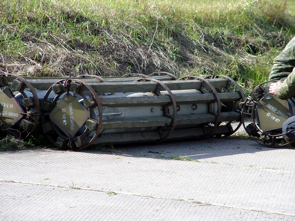

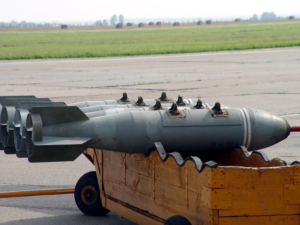

    Вот выглядит бомба в бомбовой таре.
    В торце тары укреплена шильда с типом изделия, номером партии и годом выпуска.
    Периодически часть бомб снималась с хранения и выдавалась в авиационные полки. Бомбы сбрасывались на полигон, и по результатам их применения определялась пригодность всей партии к дальнейшему использованию и хранению. Такие бомбы могли храниться несколько десятков лет и после расконсервации быть готовыми к применению. Так во время войны в Афганистане ВВС 40 армии с успехом использовали бомбы моделей М-46 и М-54 (т.е 1946 и 1954 годов) снятые с хранения с армейских складов Советского Союза. Однако со временем пришлось решать проблемы хранения и самих бомб.

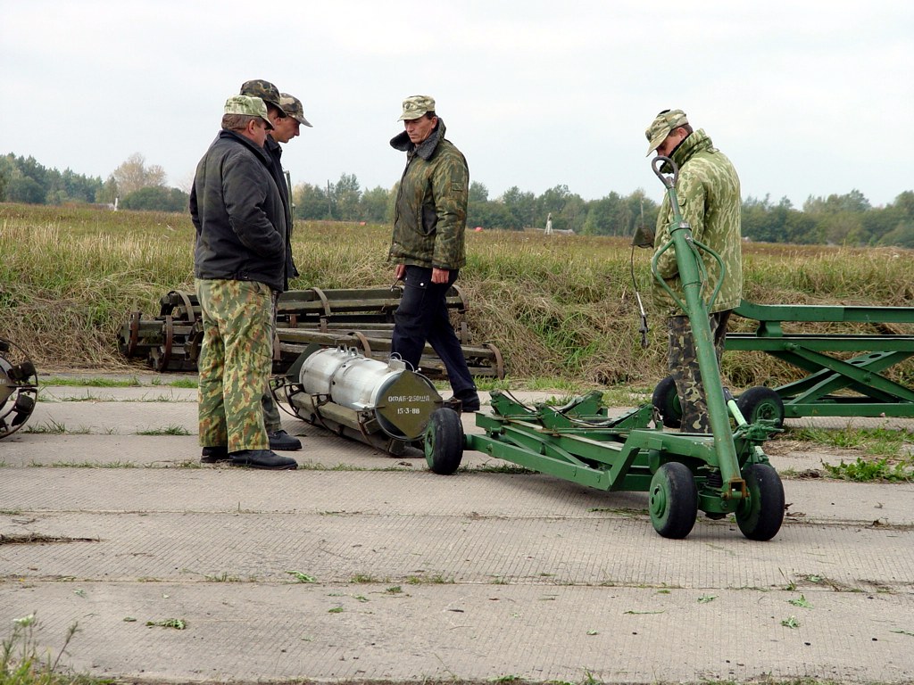

    На позиции предварительной подготовки инженерно-технический состав снимает крышку с тары,
    отвинчивая несколько болтов. В этом виде бомба готова для перекладки в тележку.

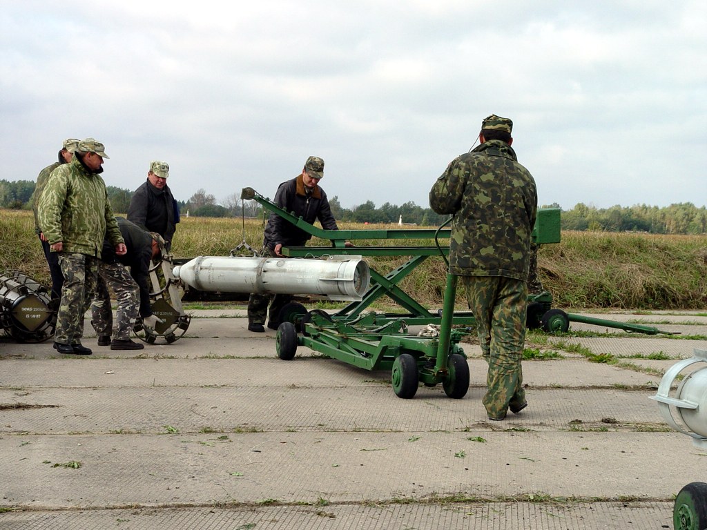

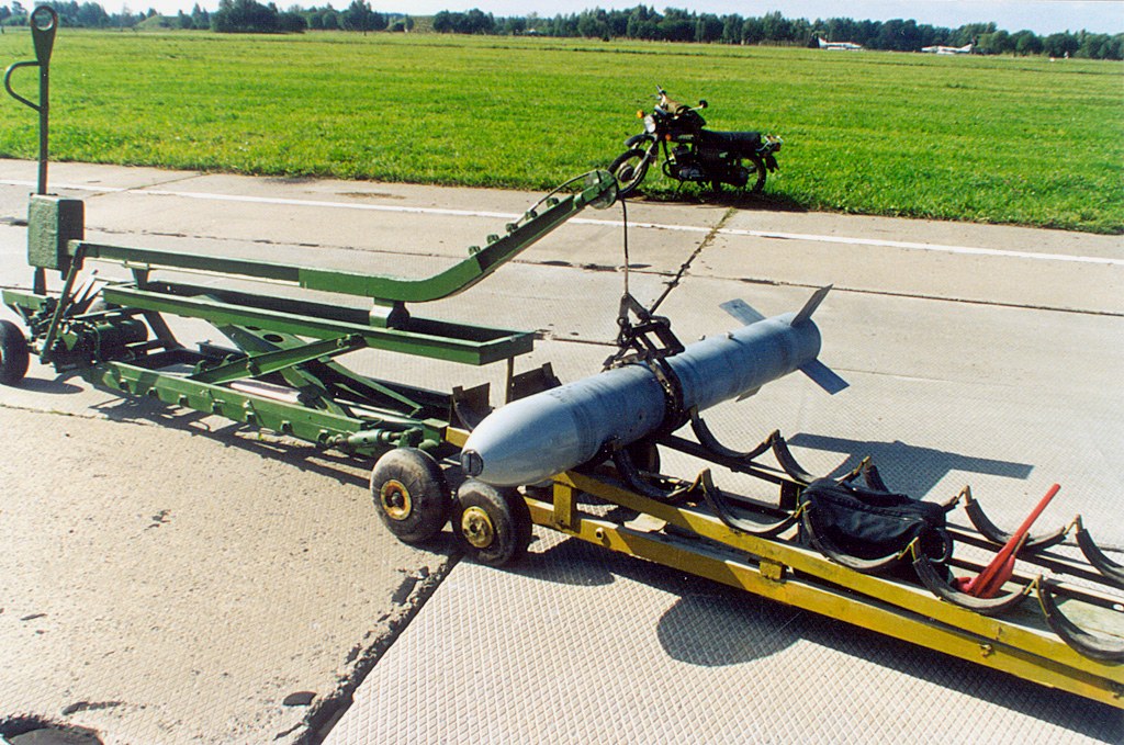

    С помощью кран-тележки бомбу или ракету перекладывают на транспортную тележку.
    Как уже говорилось, тележки обладают малой устойчивостью, и приходится подстраховывать подъем грузов
    (на заднем плане офицер придерживает кран-тележку)

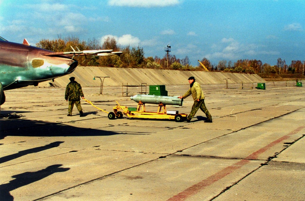

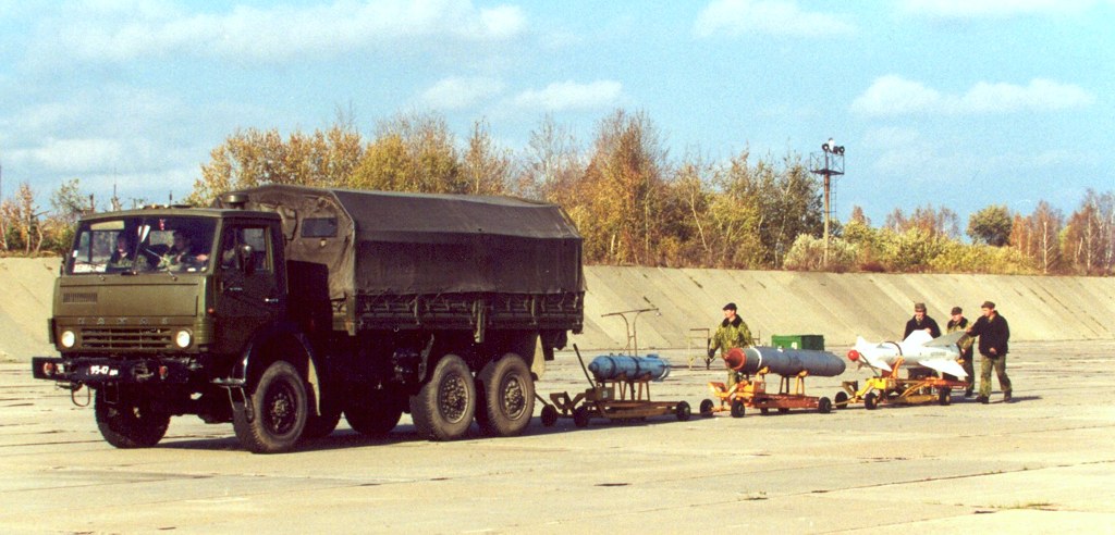

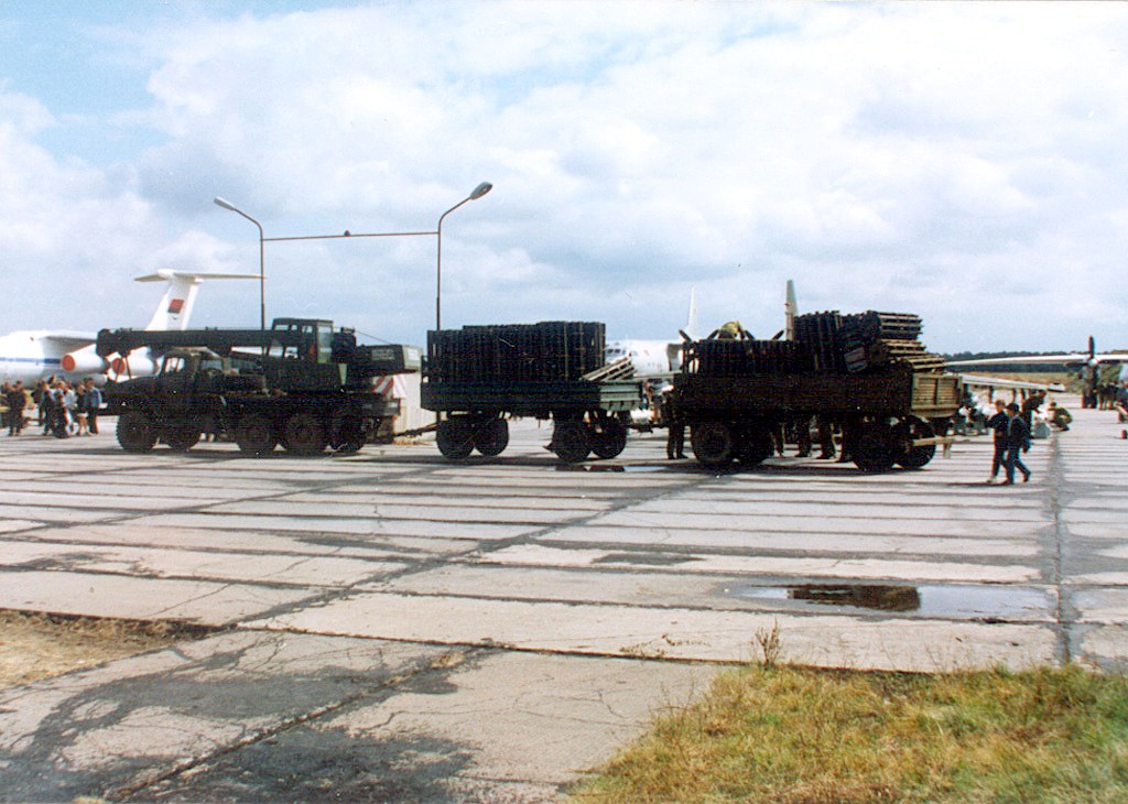

    После того как средства поражения уложены на транспортные тележки, их с помощью тягачей или вручную доставляют к самолетам. Поскольку транспортировка АСП допускается со скоростью не более 5 км\час, то автопоезд успевают подстраховывать техники. Это необходимо из-за высокого центра тяжести груженых тележек.
    Имеющиеся в полках тележки приходилось доставлять до ЦЗ автомобилями тягачами, что было не всегда удобно из-за вечного дефицита автомобильного транспорта на аэродромах. Далее тележки приходилось растаскивать под самолеты, используя силы инженерно-технического, а иногда и летного состава. В подвеске, а точнее в подвозе бомб участвовали все относительно свободные люди, а не только специалисты по вооружению. Тяжелой работы хватало на всех. Для подвески боеприпасов по тревоге или при ведении боевых действий приказом по части назначались расчеты по подвеске, куда входили инженеры и техники всех специальностей. Начальником расчета назначался специалист по вооружению. Однако очень часто боеприпасы, особенно бомбы, подвешивали без участия «вооруженцев», а те в свою очередь снаряжали бомбы взрывателями, подсоединяли отрезные разъемы ракет к самолетным цепям, досылали реактивные снаряды в стволы универсальных блоков и т.п. Бомбы и ракеты готовили к применению на позиции предварительной подготовки, где их извлекали из тары (растаривали), снаряжали взрывателями и т.д. Эта позиция чаще всего находилась на некотором удалении от стоянок самолетов. Иногда в отдаленных полках во время действий по тревоге, когда не видело большое начальство, для ускорения процесса подвески бомб на самолеты специалисты по вооружению совмещали доставку на ЦЗ фугасных бомб калибра до 250 кг с их одновременным растариванием. Выглядело это следующим образом. По ЦЗ на скорости 5-6 км/ч двигался грузовик, в кузове которого вертикально стояли бомбы в деревянной таре. Поравнявшись с самолетом, солдат ногами сталкивал бомбу вниз. Падая с полутораметровой высоты, бомбовая тара при ударе о землю разлеталась в разные стороны, а бомбу снаряжали прямо около самолета. Судя по результатам последующих бомбометаний такие «варварские» методы подготовки вооружения не вредили бомбам. Однако следует признать, что подобные методы могли привести к ухудшению баллистических характеристик и как следствие к точности поражения целей из-за стабилизаторов погнутых при ударе о землю.
    Тележки отцепляют от автопоезда напротив нужных самолетов. Если вес груза невелик
    (ОФАБ-250Ш на фото), то достаточно двух человек, чтобы подвести груз под балочный держатель.

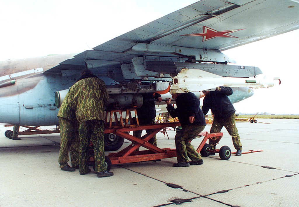

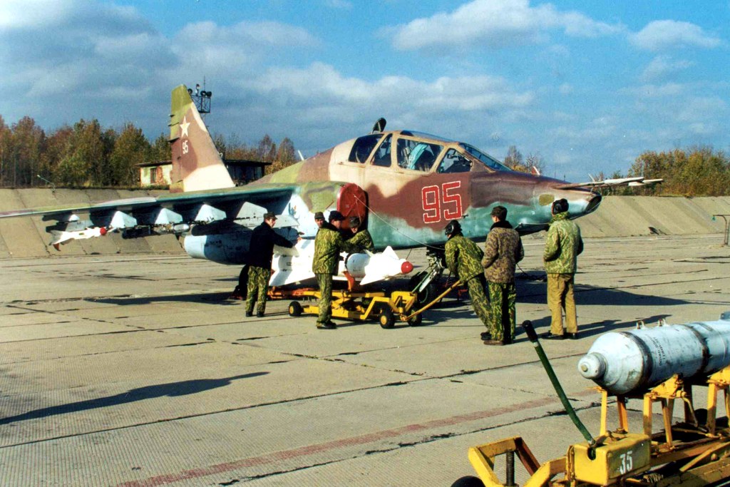

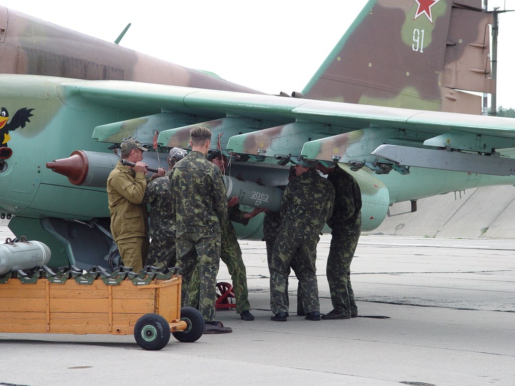

    Вот бомбы под самолетом, и вокруг уже кучкуется расчет по подвеске. Не надо думать ничего плохого о паре, которая на фото слева. Просто на аэродромах реактивной авиации всегда привязывают головные уборы или ходят вообще без них. К берету или кепке пришивают веревочку, на конец веревки прилаживают карабин, который пристегивают к вешалке на куртке. Именно этим и заняты на фото два товарища.
    Летчики вспоминают: «… после обнаружения цели, после привязки, выполнения ряда манипуляций с органами управления в кабине и пуска ракеты до момента ее попадания в цель проходила целая вечность. Ждешь, когда разорвется ракета, т.к. должен держать электронное перекрестие на экране на цели (перекрестие сходит – ты его возвращаешь, сходит - возвращаешь и т.д.). Во время пуска ракеты зрение летчиков и штурманов настолько обостряется, что видишь как ракета (маленькое белое пятнышко) идет к цели. При этом даже возникало ложное ощущение, что ракета может не долететь до цели. И цель видишь хорошо. Отдельные детали, конечно, не разглядишь, но то, что это танк видно хорошо. А в обычных полетах на этой высоте так не видно.»

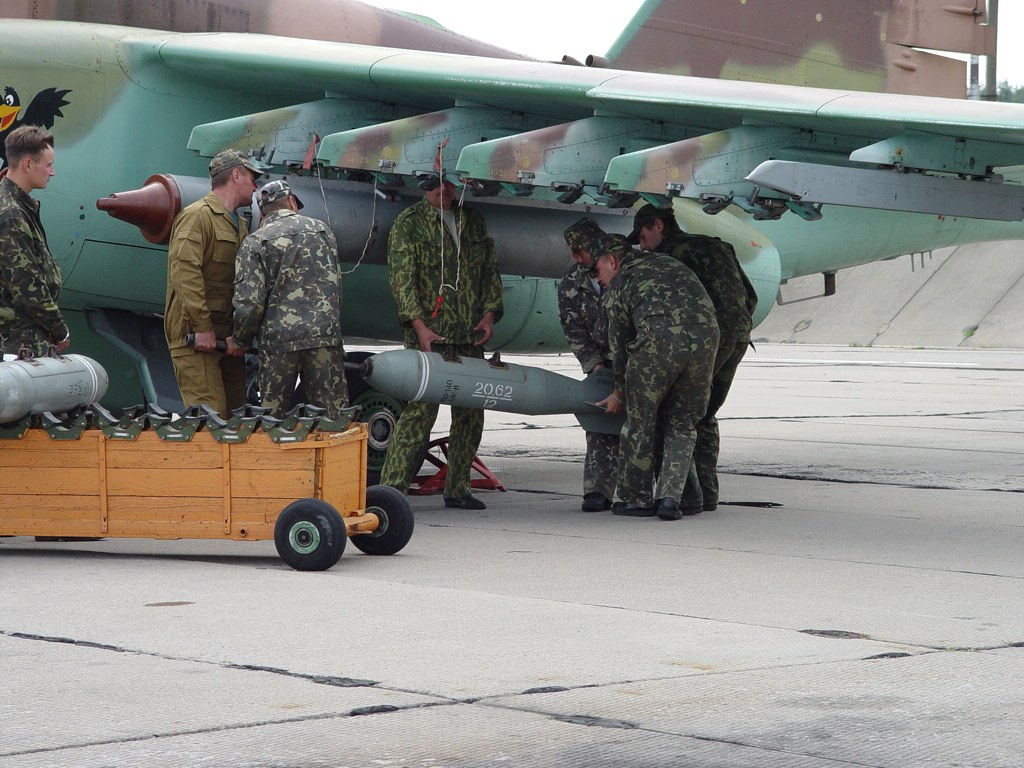

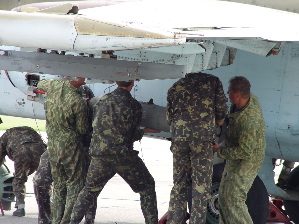

    Это уже другой расчет, но методика у всех одна – трое берутся за оперение бомбы, двое за специальное устройство, ввернутое в переднее очко бомбы, вооруженец становится так, чтобы глаза были напротив замка балочного держателя. Дабы не запутывать читателя скажу, что под специальным устройством подразумевается прочная металлическая труба (реже лом), на которой нарезана резьба, соответствующая резьбе очка бомбы. Дело в том, что по нормам советского времени, допускается подвеска бомб вручную, если на одного человека приходится не более 50 кг веса бомбы.
    Вторая фаза подвески. Комментарии излишни (все равно бы их редактор вырезал).

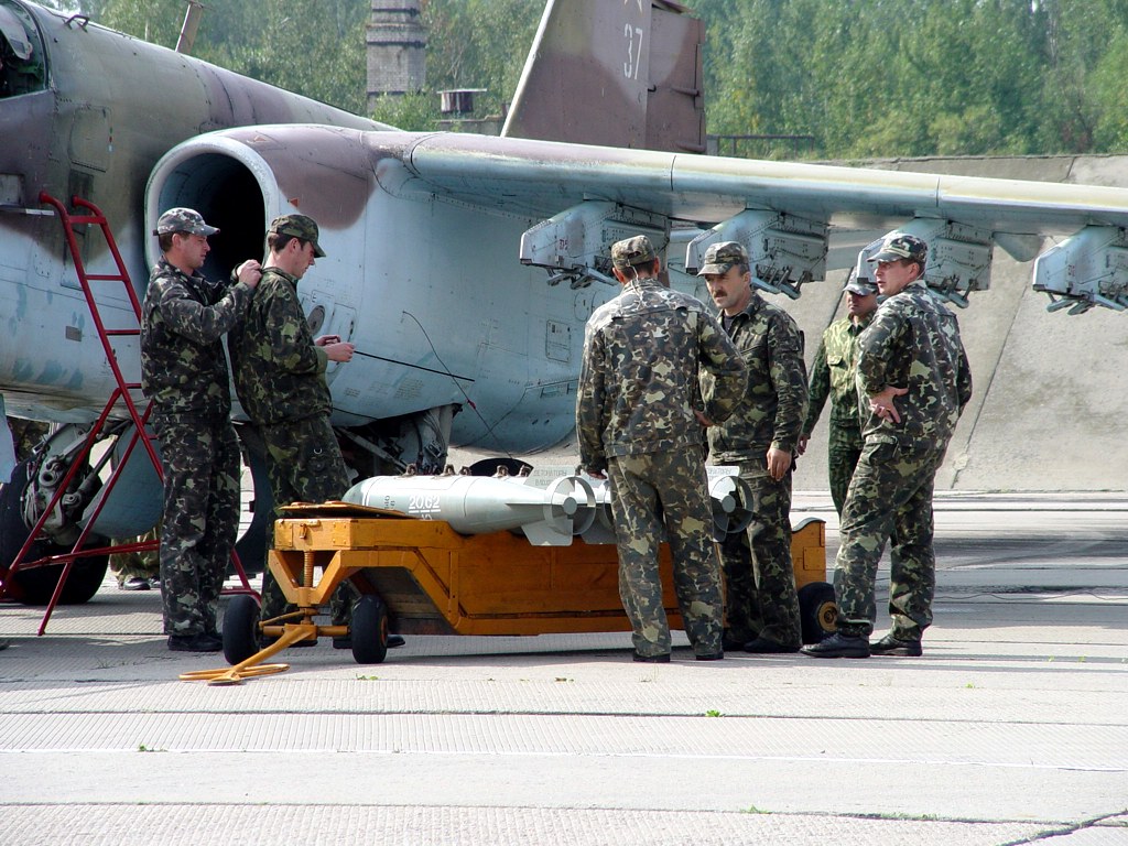

    Бомбы большего калибра чем 100 кг приходится подвешивать уже с помощью тележки.

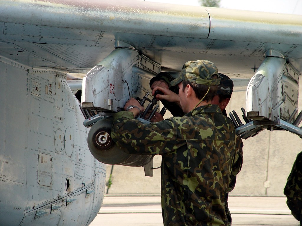

    Бомба подвешена и «вооруженцы» зажимают ее упорами, а потом снарядят взрывателями.

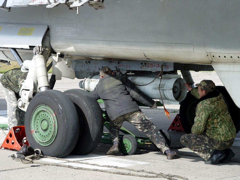

    Обратите внимание на веревку, свисающую со средины балочного держателя над левой рукой офицера.
    Это фала с флажком и чекой блокирующей механизм замка держателя.

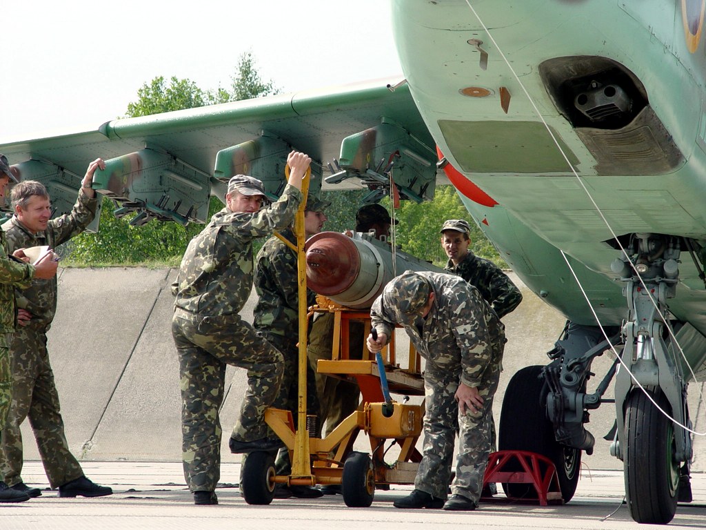

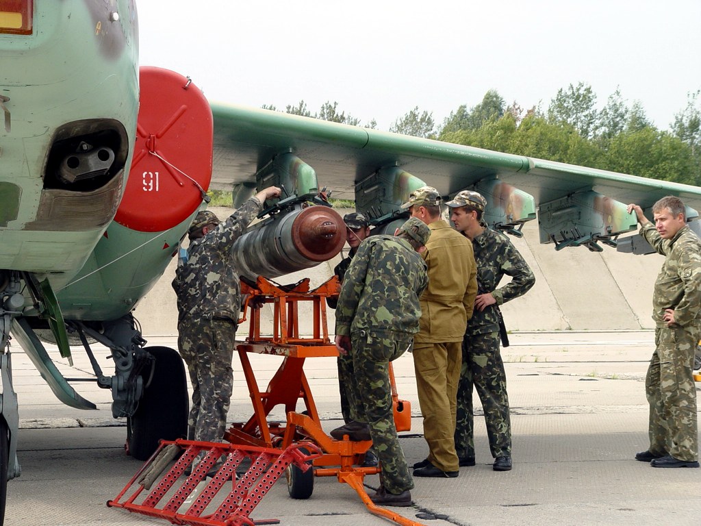

    Вес груза значительно больше и для подкатки техники нужен весь расчет.
    Немного иначе выглядело применение КАБ и ракет с телевизионными головками самонаведения. В этой категории особое место занимает КАБ-500Кр, которая позволяет реализовать на практике принцип «сбросил – забыл». Действительно работа телевизионной головки самонаведения не требует сопровождения самолетом бомбы. ГСН «запомнив» цель сама удерживает ее в поле зрения координатора головки. Однако при применении этой бомбы возникало столько проблем, что экипажи не очень любили ее применять. Дело в том, что ТВ ГСН очень чувствительна к контрасту изображения местности. Это означает, что в яркий солнечный день, редкие облака, плывущие по небу, создают на земле бегущую тень. Изображение цели становится «пятнистым» и это в значительной степени затрудняет захват цели ГСН. Проблемы при наведении ТВ ГСН создавали и решетчатые конструкции. На одном из полигонов в качестве мишени стоял старый автобус. После того как первый экипаж точным ударом перевернул его на бок, второй экипаж уже не смог осуществить захват цели ТВ ГСН – мешал контраст между землей и разбитыми окнами автобуса.
    При закатывании под держатель изделие должно быть точно по его оси. На тележках для перевозки обычных изделий вбок сдвинуть ложемент нельзя. Потому на буксировочном водиле тележки (офицер о него как о посох опирается), которым рулят, должен быть человек у которого «глаз-алмаз» (умение приходит не сразу). А дальше аккуратный человек начинает бодибилдинг на насосе ручном НР-1. Движения «тебе-мне» должны быть плавными иначе можно так раскачать это сооружение, что его с трудом удержат шесть человек расчета.

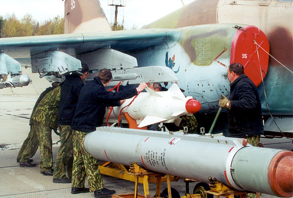

    Как видно, те же принципы соблюдаются при подвеске и таких ракет как Х-29 (в данном случае Х-29Л).
    Принцип действия комплекса основан на передаче телевизионного изображения местности, находящегося в поле зрения телекоординатора пущенной ракеты Х-59 на борт самолета, и отображения его на видеоконтрольном устройстве ВКУ штурмана. Наблюдая изображение местности на ВКУ, штурман обнаруживает и опознает цель, осуществляет наведение на нее ракеты Х-59 с помощью специальной ручки управления (типа «джойстик») на правой приборной панели на рабочем месте штурмана. Управление ракетой осуществляется путем передачи команд управления по командной радиолинии на борт Х-59. Уникальность ракеты заключалась в том, что пуск ее производился на дальности до цели равной 40 км. При этом самолет носитель после пуска мог выполнить маневр и возвращаться на свой аэродром, тогда как штурман продолжал управлять ракетой. В средине 80-х годов появился еще более грозный вариант ракеты Х-59М с маршевым турбореактивным двигателем на пилоне под фюзеляжем. Этот вариант ракеты позволял производить удары по целям находящимся от рубежа пуска на дальностях до 115 км. Ракета даже в автономном режиме долетает до района цели, а далее штурман должен увидеть эту цель в ВКУ, и далее наводить ракету на цель с помощью ручки на правой панели.
    Подвесили, закрепили прижимными винтами, подсоединили разъем. Попутно замечу, что все работы по подвеске АПС производятся
    на обесточенном самолете при закрытой кабине (в которой никого нет). Видите, стремянка лежит.

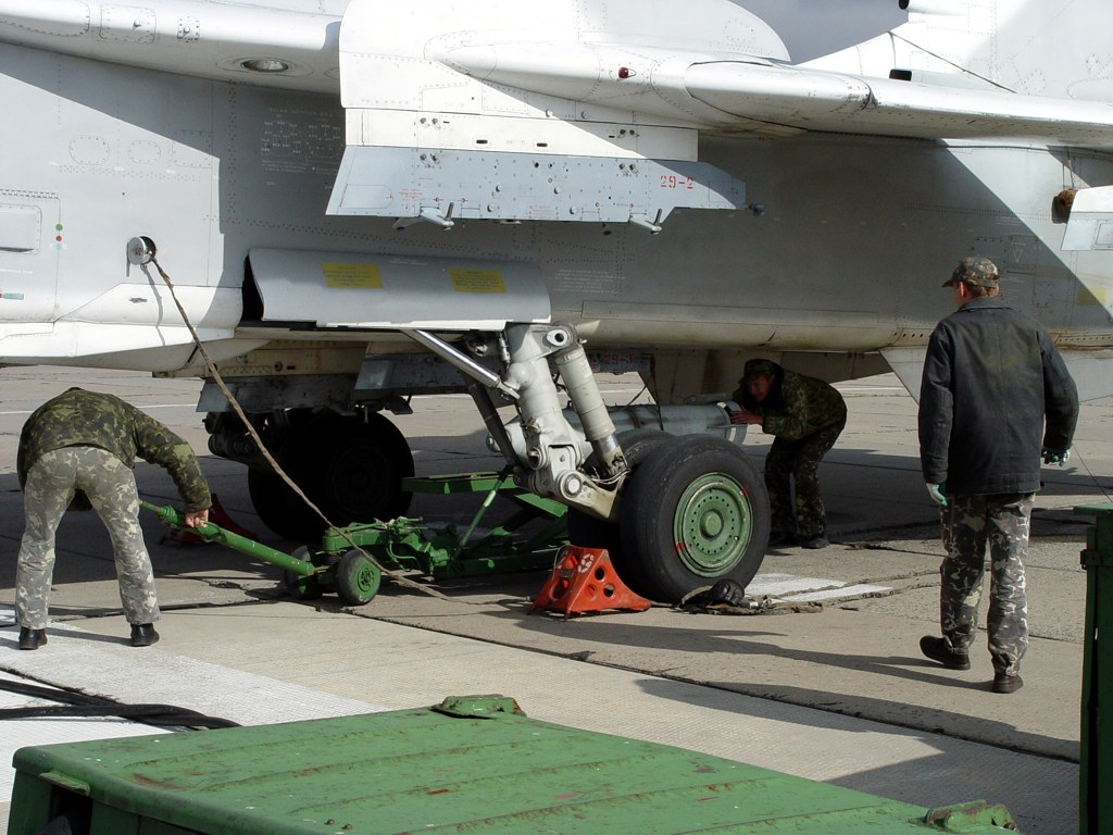

    Здесь тележку нужно протолкнуть назад за балочный держатель, а потом выровнять по оси и толкать вперед.
    Самый ответственный этап – ушки бомбы уже в замке, но рычаги замка еще не вошли в них. Бывает, молодежь уже самолет начала бомбой поднимать, а замок все не закрывается. Для того, чтобы услышать долгожданный характерный щелчок, надо бомбу подать чуть вверх и вперед. Тут надо синхронно и очень нежно, но твердо действовать насосом, и вручную толкнуть изделие.

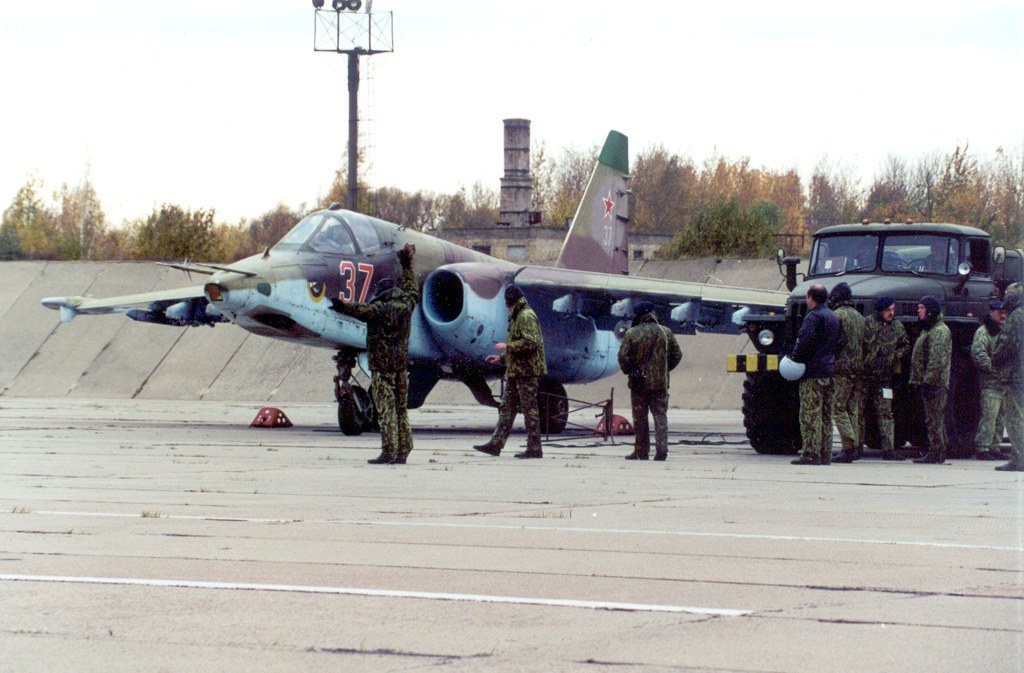

    Вот та минута, ради которой все работали. Двигатели запущены. Техник самолета поднял правую руку с журналом подготовки самолета к полету и чеками от катапультного кресла и замков балочных держателей вверх, разрешая движение летчику. Левой рукой вытянутой на уровне плеча техник показывает летчику разрешенное направление движения.

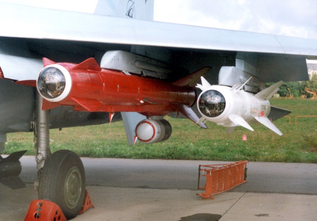

    На этом фото ракета Х-29Т и макет ракеты Х-59МЭ на катапультных пусковых устройствах АКУ-470.
