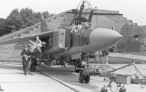

    МиГ-23М бортовой №01 3-й аэ 35-го иап, заводской номер 03996, выпуска 06.75 г. в редком варианте вооружения (2хР-23Р и 2хУБ-16) для уничтожения дрейфующих аэростатов показан публике 18.08.81 г.

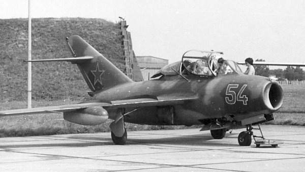

    УТИ МиГ-15 1-й аэ 35-го иап. Бортовой №54 – красный с белой окантовкой. 18.08.80 г.

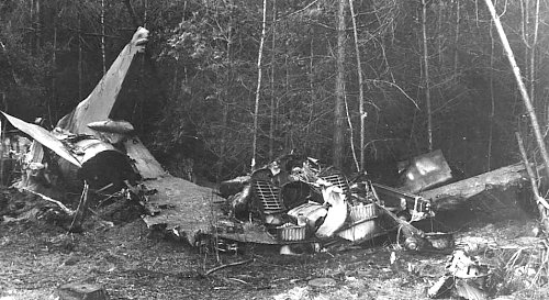

    Когда самолет стал цеплять верхушки деревьев, Гуров крайне неохотно катапультировался. Он вообще не любил парашютных прыжков и уступал свою очередь прыгать с Ми-8 всем желающим (такие тоже были). Свисая потом на стропах с березы, он наблюдал, как солдаты полигонной команды внизу потрошат его НАЗ (шоколад, леденцы, снасти и т.д.). Наконец, с КП пришла машина, Гурову помогли освободиться от парашюта (нож для обрезания строп он с собой не взял, как, впрочем, и полетную карту: штатные ножи с пилкой обычно хранились дома для рыбалки и сбора грибов, а секретную карту надо было получать и сдавать в штабе полка, что отнимало лишнее время, к тому же она могла потеряться). Обломки самолета из-за удаленности полигона эвакуировала чужая команда, по дороге пропали серебряно-цинковые аккумуляторы, их поиски и списание потом вылились в долгую мороку…
    МиГ-23М бортовой №17 3-й аэ 35-го иап, заводской номер 09475, выпуска 10.76 г. на месте падения 09.06.81 г. Виттштокский авиационный полигон. Фото из архива автора.
    На разбор аварии в полк прилетел Командующий, внимательно прослушал запись радиообмена и поразился выдержке и грамотным действиям Гурова, летавшего над полигоном без двигателя почти две минуты: «Молодец!». В завершение он задал руководству полка давно волновавший его вопрос: «А почему это он все еще у вас старший лейтенант?». Те развели руками: «Так должностей нет…» Спустя месяц старший летчик Гуров уже одел капитанские погоны.
