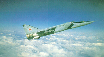

(При испытаниях носовая часть МиГ-19 при температуре воздуха 0° C на скорости 1,3М нагревалась до 72° C, МиГ-21, при скорости 2,05М, до 107° C, соответственно при скорости 3М обшивка разогревается до 300° C - Д.С.)
Поэтому титан использовали только для поверхностей, подвергающихся наиболее интенсивному нагреву, таких как передние кромки крыла и края воздухозаборников, выполнив остальную обшивку из отпущенной никелевой стали.
Сталь в три раза прочнее чем дюралимин, но и в три раза тяжелее, так что им надо было найти пути использования более тонких листов стали без ослабления структуры конструкции.

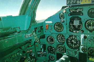

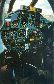

Приборная панель не слишком отличалась от панели МиГ-21, на котором я уже летал, - с большими механическими шкалами и панелями, окрашенными в аляповатый, но, возможно, успокаивающий бирюзовый цвет. Здесь стояла стандартная ручка управления, общая для всех советских истребителей, с кнопкой триммера наверху и красной кнопкой автоматического выравнивания рядом с ней. Это была кабина инструктора и здесь, на приборной доске была установлена плоская коробка с переключателями для имитации отказов оборудования для обучаемого в задней кабине. Это, определенно, не улучшало обзор и без того ограниченный рамой переднего бронестекла.
22g катапультирования
"Не прикасайтесь к этим переключателям!" – сурово сказал мне Владимир, склонившись внутрь кабины для инструктажа. Среди основных приборов здесь было много того, чего я не видел раньше, исключая Махметр, откалиброванный до 2,8М и g-метр с подвижным окошком, который автоматически настраивается на ограничение по перегрузке в зависимости от веса самолета. Я не смог найти индикатора угла атаки скомбинированный с g-метром, такого, как на последних типах русских истребителей.
