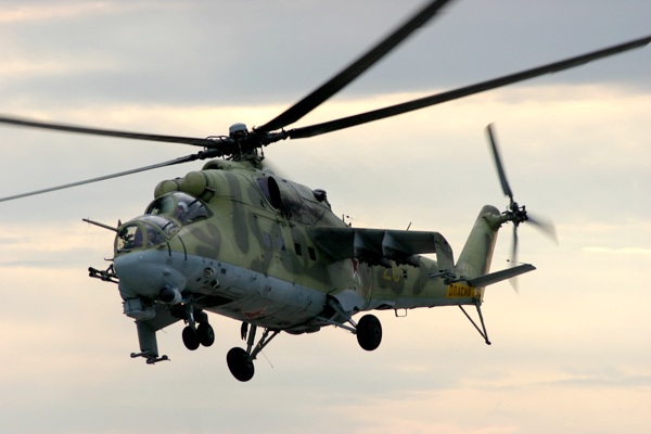

Ми-24П. Фото Андрея Зинчука ©
А ведь приход Ми-24 в войска можно, пожалуй, сравнить с постановкой на вооружение первых баллистических ракет и созданием нового вида ВС – РВСН. На вооружение поступила революционная техника. Этот вертолет должен был заставить пересмотреть структуру и тактику применения мотострелковых частей, а вот для чего он был нужен ВВС?! Ведь и летчиков и операторов на эти вертолеты надо было готовить с учетом того, что они будут участниками в основном общевойскового боя, т.е. тактически готовить его надо было как командира танка например. Так в начале и поступали в США. Со временем, вертолеты столь органично влились в аэромобильные части, что командование стрелковых подразделений и частей относились к ним как к танку или бронетранспортеру, т.е. понимали его боевые возможности, знали его оптимальное место в собственных порядках во время операций и что от этого оружия можно было ожидать. Вооруженный вертолет, наравне с вертолетом транспортным, становился неотъемлемой частью армейских подразделений, и тактика его применения строилась не на принципах тактики ВВС, а на принципах тактики боя подразделений (не частей!!!) сухопутных войск с учетом особенностей новой боевой единицы. На начальном этапе, судя по зарубежным источникам, в качестве летчиков армейских вертолетов даже набирали офицеров из сухопутных войск. Эти офицеры проходили летную подготовку, а тактике общевойскового боя они уже были очень хорошо обучены. Несмотря на кажущуюся дикость подобной формы комплектования частей, логика в этом все же была. Такой летчик, на себе испытавший особенности ведения боевых действий подразделениями сухопутных войск, будет лучше представлять себе поле боя и эффективнее сможет помочь войскам.

После того как Ми-24 поступил на вооружение, начали придумывать, как его применять. Однако, только боевые действия в ДРА позволили несколько по иному, т.е. более здраво взглянуть на область применения вертолетов в современных конфликтах. Вертолет имел ряд особенностей, которые, как показало время и боевые действия в ДРА, были лишними. Так, на этом вертолете, по большому счету, не было необходимости в бортовом технике. Для него даже не было рабочего места, в отличие от Ми-8. По мнению многих летчиков Ми-24, функциональные обязанности борттехника были, в общем-то, надуманными. А десант, пассажиров или грузы перевозили редко. Именно поэтому, а так же с целью сохранения жизни третьего члена экипажа, в ДРА со временем перестали брать техников Ми-24 в полет. Весьма сомнительной является необходимость наличия на вертолете грузовой кабины. Как показал Афганистан, использование Ми-24 в качестве транспортного вертолета не целесообразно по ряду причин. Во-первых, вертолет тяжелый и разница между минимальным и максимальным взлетным весом составляла менее полутонны (у Ми-8 этот показатель составлял около 1500 кг). Во-вторых, диаметр несущего винта на Ми-24 меньше чем у Ми-8. Именно поэтому высота площадки, с которой мог подняться Ми-24, была, конечно, меньше чем у Ми-8МТ или Ми-8МТВ с аналогичной силовой установкой.
Конечно, вертолет был изначально предназначен для действий на европейском театре военных действий, но, как показала практика, и здесь с транспортной задачей успешнее справлялись Ми-8. Дело в том, что во время высадки или приема десанта или грузов вертолет находится в неподвижном положении, либо движется с очень малой скоростью. Кроме того, грузовая кабина на Ми-24 имеет весьма ограниченные размеры по сравнению с Ми-8. При таких условиях тяжелый Ми-24 будет проигрывать Ми-8, поскольку и скорость, и весь комплект вооружения использовать будет сложно. Такое использование Ми-24 может быть опять же не от хорошей жизни. Это все равно, что динамометрическим ключом забивать гвозди. Была другая крайность – попытка создать ударные полки вертолетов Ми-24 для борьбы с бронетехникой врага. Был создан, по крайней мере, один полк состоявший из четырех эскадрилий вертолетов Ми-24 (в обычном боевом вертолетном полку было две эскадрильи Ми-24 и одна – Ми-8). Однако, в конце концов посчитали подобное формирование малоэффективным и эксперимент не получил продолжения. Нельзя сделать универсальный вертолет, одинаково хорошо справляющийся со всеми задачами. Еще более сложно получить универсального летчика. Опытные вертолетчики считают, что летчик с вертолета Ми-24 почти всегда будет успешно летать на Ми-8, но не всякий летчик с Ми-8 будет успешно летать на Ми-24. Не даром, даже переучивание на Ми-24 проводили с вертолетов Ми-2, которые по своим динамическим характеристикам были более близки к «Двадцатьчетверке».

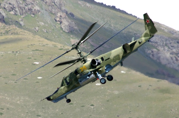

Ка-50. Фото Андрея Зинчука ©

На Ми-24Д(В) нашли очень удачное расположение членов экипажа – с превышением один за другим. При этом и летчик и оператор получают практически одинаково хороший обзор из кабины через каплевидные фонари. Кто первым понял необходимость такого расположения экипажа: мы или американцы сказать сложно, но кабина Ми-24 все же получилась удачной. С точки зрения современных тенденций в конструировании кабин, самым существенным недостатком такой кабины можно, пожалуй, назвать большое инфракрасное излучение, которое пропускает такой фонарь из кабины. Именно поэтому американцы на «Апаче», а затем и милевцы на Ми-28 сделали остекление кабины максимально плоским, чтобы снизить ИК-излучение.
Однако, в связи с экипажем из двух человек тоже возникает масса дискуссий. Дискуссии эти идут вокруг расположения летчиков. Милевская команда продолжает развивать тему продольного расположения летчиков. Она достаточно хорошо зарекомендовала себя на Ми-24. Есть правда недостаток и у этой схемы. При таком расположении рабочих мест летчик и оператор не видят друг друга. Этим ухудшается их взаимодействие в полете. Лишь на первый взгляд кажется, что фактор визуального взаимодействия экипажа в полете не является существенным. Тот кто летал в экипажах знает, - когда летчики могут видеть лица друг друга, штурмана и могут общаться даже знаками, то это иногда позволяет избежать нештатных ситуаций в полете и лучше выполнить боевую задачу. С этой точки зрения расположение экипажа в кабине Ми-8 более выигрышно, чем на Ми-24.

Рассматривать в качестве аргумента в пользу Ми-28 по сравнению с Ка-50 наличие у последнего большого количества электроники по меньшей мере неразумно. Переучивались же в советское время полки с Су-7 на Су-24. И летчики и инженерно-технический состав способен освоить все, что производит промышленность. С точки зрения, скажем, боевой живучести большое количество электроники, конечно, является недостатком. Однако в рассмотрение вопроса какой вертолет лучше этот аргумент включать не стоит. Вертолеты эти создавались в одно время и есть большое подозрение, что большая часть оборудования у них однотипна.
