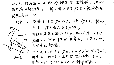

Значение другого обломка, который был упомянут в отчете JMSA, еще не вполне понятно, хотя я провел много времени, ломая над ним голову. 10 сентября он был найден патрульным катером JMSA в 29 милях к северу от Монерона. Вместе с отчетом о его обнаружении, упомянутый отчет JMSA содержит набросок того, что я буду называть обломком N3, потому что на него была нанесена метка N3. (см. рис. 8, стр. 46.) Набросок показывает, что это часть элерона легкого двухмоторного самолета, размером с Бичкрафт-18. Впоследствии оказалось, тем не менее, что это не фрагмент элерона, а нечто гораздо более интересное.
Рисунок 8
Рис.8. Описание обломка N3. Страница из отчета JMSA с описанием обломка N3, в котором он охарактеризован как часть элерона от легкого самолета. Обломок был найден JMSA к северу от острова Монерон 10 сентября 1983 года. Позднее я видел фотографии JMSA, которые указывают на то, что этот кусок был на самом деле частью хвостового стабилизатора ракеты.
