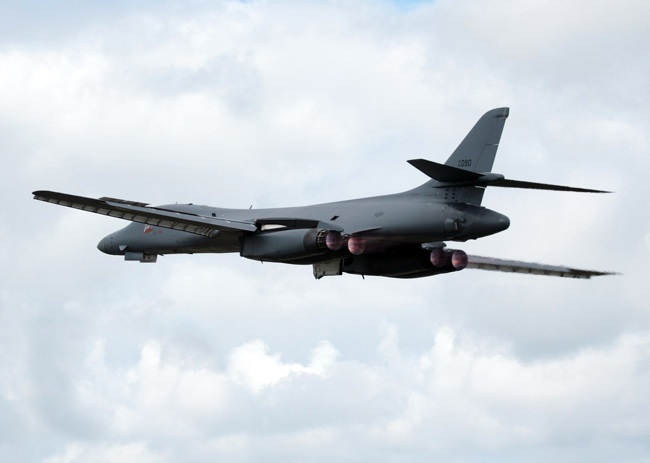

Уже стало традицией, говоря о Ту-160, сравнивать его с американским "оппонентом" - стратегическим бомбардировщиком В-1В.
B-1B Lancer, фото Сергея Арчакова
