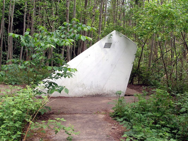

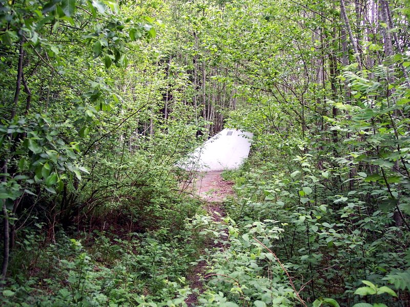

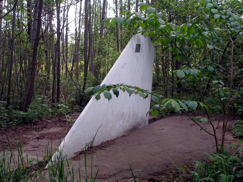

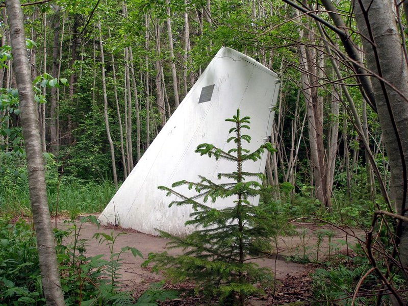

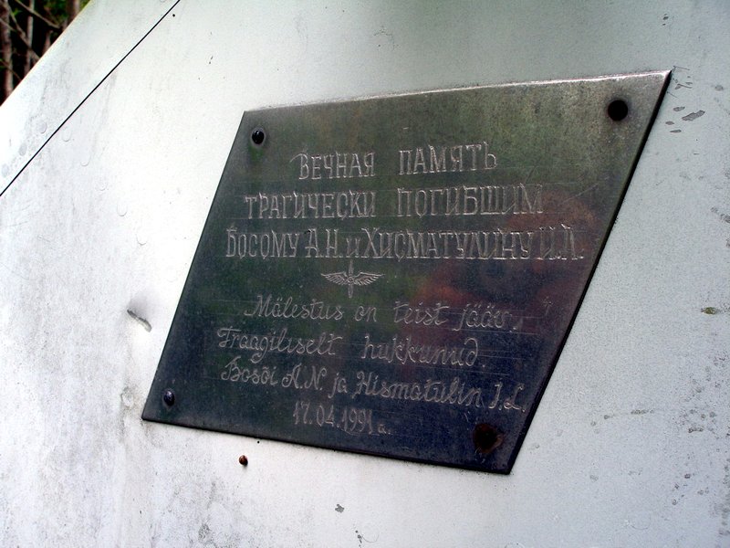

Памятник расположен у местечка Элламаа на месте катастрофы Су-24 из 321 мшаб (Эмари/Сууркюль), произошедшей 17.04.1991 г. В катастрофе погиб экипаж самолёта в составе А.Н.Босого и И.Л.Хисматулина.
