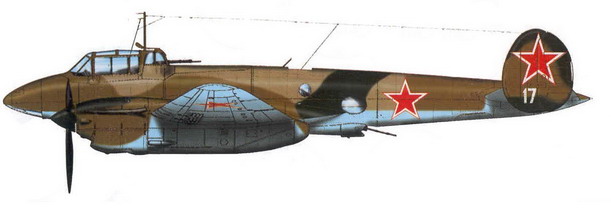

Пе-2 из состава 3 бомбардировочного корпуса, лето 1944 г.

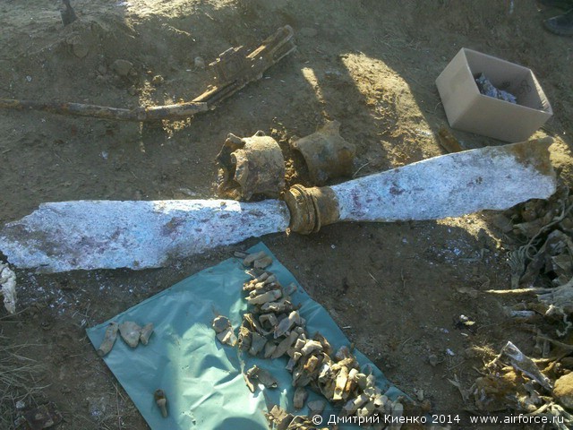

Так как самолет падал отвесно, то сила удара была такова, что передки у моторов были снесены начисто, следовательно, искать на них надписи было бесполезно. Однако номер мотора мог сохраниться на его задней стенке под планетарным механизмом нагнетателя (номера на двигателях дублировались).
После того, как двигатели обмыли водой (передние части были сильно разрушены и еще 5 поршней найдено отдельно), на них сзади обнаружили № 41-4155 и №41-4044.
При помощи коллеги под ником linnet было установлено, что двигатели М-105ПФ №41-4044 и №41-4155 стояли на самолете Пе-2 № 5/288 при его выпуске с завода №22 в Казани 7 февраля 1944 года. Через 3 дня, 10 февраля 1944 г. самолет был отправлен в 8-ю запасную авиационную бригаду. Дело оставалось за малым – установить, в какой полк отправлялись затем эти самолеты.

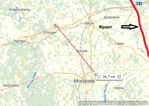

Место атаки Пе-2Р 164 ОРГАП (399 ОРАП) и его предполагаемого полета если бы он упал у Могилева.
Потеря 29.06. не подходила, так как немцы уже ушли из Могилева. Потеря от 7.06.44г. по месту падения оказалась самой близкой к месту обнаружения самолета, она была заявлена немцами в 7 км. от д. Макаренцы - у д.Мошенаки. Если самолет не упал в д. Мошенаки сразу после атаки, то волне мог упасть, пролетев еще 7 км. Итак, появился еще один кандидат, однако полк пока оставался неизвестным.

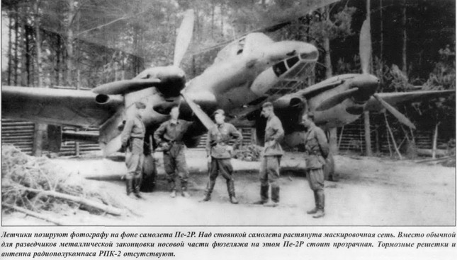

Фото Пе-2Р, полк неизвестен. Именно на таком самолете летали летчики 2 эскадрильи 10 ОРАП

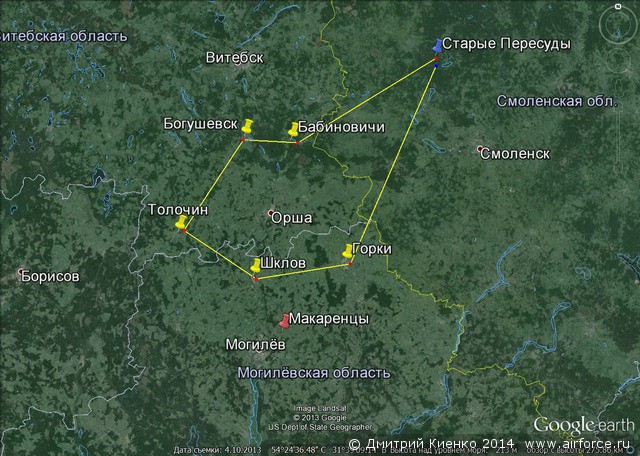

07.06.44 эскадрильи дальних разведчиков 10 ОРАП на самолетах Пе-2 с аэродрома Старые Пересуды (14 км. юго-восточнее г. Демидов Смоленской области) произвели 12 боевых вылетов. Из них - 8 вылетов на визуальную разведку войск противника до рубежа Полоцк-Лепель-Борисов-Могилев. Задание выполнило 7 экипажей. Попутно с визуальной разведкой сфотографированы аэродромы Луполово, Докудово, Бобр, Приямино.
Один экипаж: летчик мл. л-т Марусенко, штурман мл. л-т Павловский и стрелок-радист, с-т Ахмадулин, вылетев на визуальную разведку в район Бабиновичи-Богушевск-Толочин-Шклов-Горки, с боевого задания не возвратился. Нашлись и документы по списанию парашютов, в которых указаны номера самолетов, не вернувшихся 2.06.44, 7.06.44 и 13.6.44. Еще раз подтвердилось, что 5/288 не вернулся 7.6.1944. В других двух архивных документах значатся списанными, как утерянные вместе с этим самолетом, ГСМ и аэрофотоаппараты.
Не осталось сомнений, что это разыскиваемым экипажем является экипаж в составе летчика мл. л-та Марусенко, штурмана мл. л-та Павловский и стрелка-радиста, с-т Ахмадулина!
