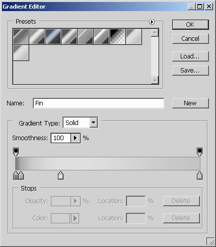

Для рисования киля создаем и сохраняем новый градиент:

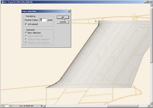

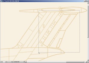

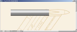

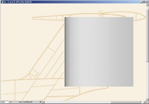

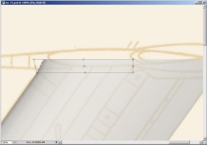

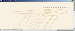

Далее работа ничем не отличается от, например, работы с фюзеляжем. Создаем новый слой под слоем с фюзеляжем – тогда нам не придется аккуратно воспроизводить нижнюю линию контура киля; мы просто закроем ее обводом фюзеляжа. На слое выделяем прямоугольную область:

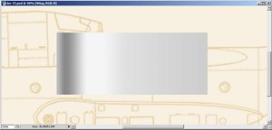

Заливаем градиентом:

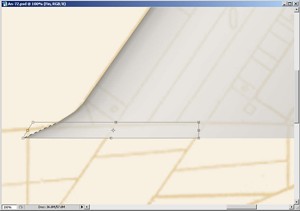

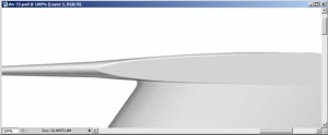

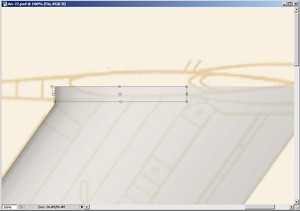

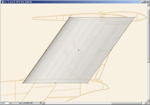

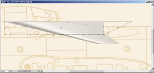

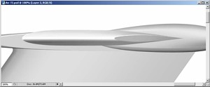

Делаем слой полупрозрачным и трансформируем:

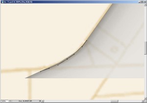

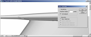

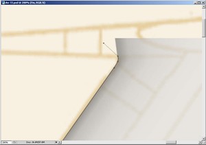

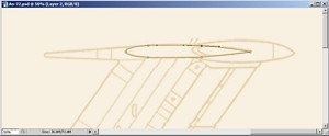

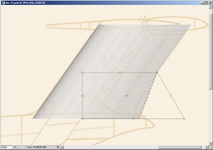

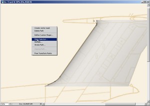

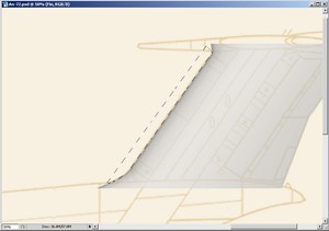

Для очистки контура создаем путь, обращаем особое внимание на зализы:
Правой кнопкой мыши вызываем контекстное меню, переводим путь в выделение, нажатием Del или Backspace очищаем выделенную область:

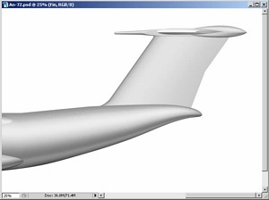

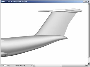

В очередной раз заслуженно гордимся собой:

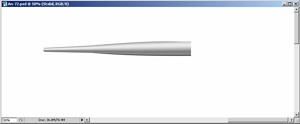

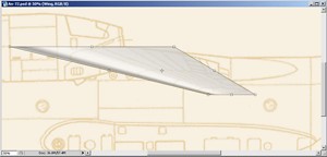

Создаем и сохраняем новый градиент для крыла:

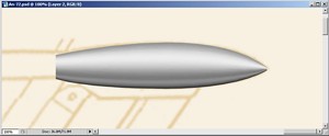

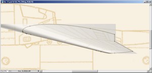

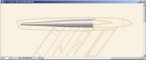

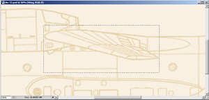

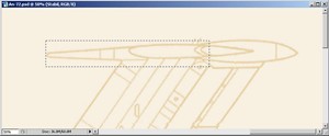

Далее рутина – создаем новый слой, выделяем область, заливаем градиентом, трансформируем, обтравливаем путем, чистим контур:

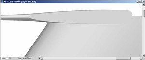

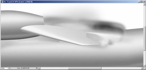

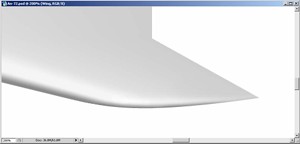

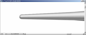

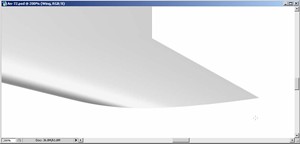

Обратите внимание на законцовку – ужас!

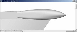

Берем в руки "осветлятель" (Dodge Tool) или "затемнятель" (Burn Tool) и правим. При этом желательно установить примерно 10-15-процентное воздействие этих инструментов – лучше не торопиться и, добиваясь нужного эффекта, провести по одному месту трижды:

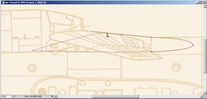

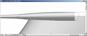

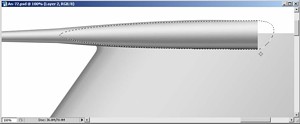

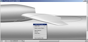

Далее рисуем зализ крыла. Создаем новый слой под слоями с крылом и мотогондолой, но над слоем с фюзеляжем. Находясь на этом слое, создаем путь, повторяющий обводы зализа:
Правой кнопкой мыши вызываем контекстное меню и создаем векторную маску слоя:
При этом в палитре слоем справа от иконки слоя появится иконка маски:
Теперь, что бы Вы ни рисовали, Ваши художества не вылезут за границы, очерченные путем.

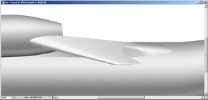

Сейчас начинается самое слабое место моего повествования… Дело в том, что в некоторых случаях я не горожу огород с градиентами, а просто рисую. Кистями. Алгоритмизировать этот процесс мне не под силу. Звучит издевательски, но… Берем кисть и, выбирая нужный цвет пипеткой с фюзеляжа, рисуем:
Благодаря векторной маске границы зализа остались аккуратными. Кстати, с отключенной маской красота становится совершенно неописуемой :-) :

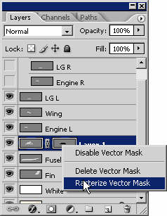

Далее наводим курсор на иконку маски в палитре слоев, правой кнопкой мыши вызываем меню и растеризуем маску:
Затем вновь правым щелчком по иконке маски вызываем контекстное меню и накладываем ее на слой:

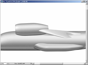

Результат, по-моему, очень даже ничего:

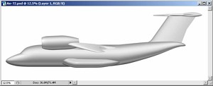

Опять повторение неоднократно пройденного, ничего нового. Картинки говорят сами за себя:

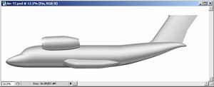

Ну вот, в общих чертах самолет готов. Проверим общую гамму. На мой взгляд, киль слегка темноват:
С помощью кривых или уровней слегка осветляем:
Крыло с зализом наоборот, слишком светлые:
Слегка затемняем:

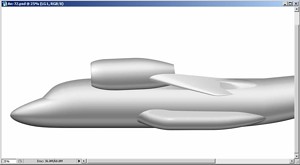

Смотрим – ай да мы, ай да Пушкины! :-)
