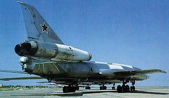

На этом Ту-22РД осталась кормовая пушечная установка ДМ-20. Две пушки АМ-23 (по 250 снарядов на ствол) были соединены с радаром наведения ПРС-3А "Аргон-2", находящимся в обтекателе сразу над турельной установкой.
