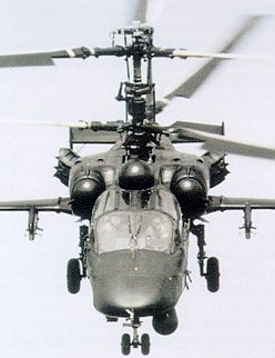

Ка-50-2 является глубокой модернизацией широкоизвестного боевого вертолета Ка-50 "Черная акула". Ка-50-2 стал итогом совместной работы российской ветолетной фирмы "Камов" и израильской компании - производителя авиационного оборудования IAI - Israel Aircraft Industries Ltd.
ka50-2_2.jpg (18023 bytes)Ка-50-2 это высокоэффективный многоцелевой всепогодный боевой вертолет предназначенный для выполнения следующих задач:

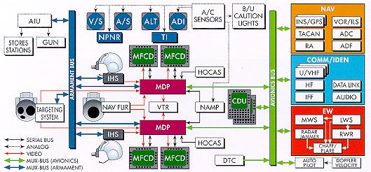

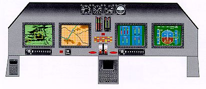

Архитектура БРЭО Ка-50-2
Бортовое радиоэлектронное оборудование (БРЭО) вертолета имеет централизованную архитектуру, обеспечивающую максимальную интеграцию приборов и инструментов с системами управления, что значительно облегчает управление вертолетом.
Система управления связана двумя шинами данных MIL-STD-1553B MuxBus: шина оружия и шина авионики. Шина оружия построена по протоколу MIL-STB-1760B и связывает процессор задания и процессор отображения информации (MDP), которые управляют авионикой, устройство интерфейса вооружения (AIU), многоцелевую стабилизированную оптическую систему прицеливания (HMOSP), нашлемный прицел пилота (IHS) и крыльевые станции оружия.
Шина авионики связывает следующие подсистемы: Связи/Идентификации, Навигации, РЭБ и др.
Архитектура с двумя шинами обеспечивает функциональную независимость авионики и системы управления оружием, оптимизирует поток данных и обеспечивает возможность интеграции с различными системами вооружения.
БРЭО Ка-50-2 позволяет вертолету вести боевые действия днем и ночью в любых погодных условиях.
Кокпит с четырьмя многофункциональными цветными дисплеями Оптико-электронная система прицеливания

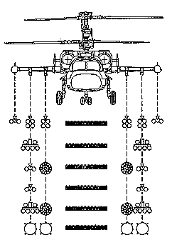

Ка-50-2 может нести вооружение общим весом до 2,5 тонн. Базовый комплект вооружения включает в себя ПТУРы, ракеты "Воздух-Воздух", пушку и НУРСы.
В состав вооружения Ка-50-2 могут входить:
- 12 сверхзвуковых противотанковых управляемых ракет "Вихрь" с лазерным наведением или 16 ПТУР с электронно-оптическим наведением;
- 4 ракеты "Воздух-Воздух" типа "Стингер";
- скорострельная 30-мм автоматическая пушка 2А42 с высокой начальной скоростью снаряда, запас снарядов - 240 бронебойных и 230 фугасно-зажигательных, скорострельность регулируется от 350 до 600 в/мин;
- 80-мм кассеты НУРС.
Варианты подвески оружия

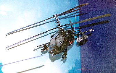

Новый вертолет был построен специально для участия в тендере на поставку 145 боевых вертолетов в турецкую армию. В тендере принимают участие пять фирм: американские - Boeing с вертолетом AH-64 Apache и Bell Helicopters с AH-1 King Cobra, франко-германский консорциум Eurocopter с Tiger, итальянская Agusta с вертолетом A129 Mangusta и ОАО «Камов» с Ка-50-2.

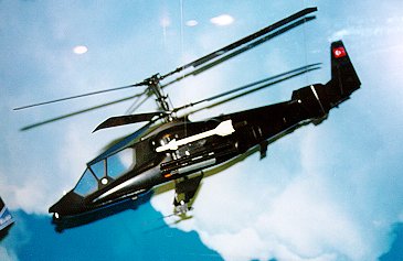

Модель боевого вертолета Ка-50-2 с тандемным расположением экипажа, представленная на авиакосмическом салоне в Ле-Бурже 99. Фото - А.Гречихин
Основным вариантом Ка-50 «Черная акула» является модификация с одним членом экипажа. Однако, по требованию турецкой стороны, на тендер была представлена двухместная модификация, что не стало для ОКБ им. Камова трудноразрешимой задачей благодаря модульной конструкции планера вертолета.

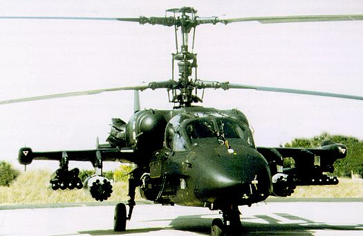

На снимке хорошо видна откидная турель с 20-мм пушкой GIAT. Фото - А.Гречихин.
Несмотря на то, что Ка-50-2 выполнил все требования, предъявленные турецкой стороной на первом этапе тендера, устроители выдвинули ряд дополнительных, связанных, в основном, с адаптацией Ка-50-2 к стандартам вооружений и боеприпасов, принятых в НАТО. Самой сложной задачей является замена штатной
ограниченно подвижной пушки 2А42 калибра 30 мм на 20 мм турельную пушку французского концерна GIAT. Кроме того, потребуется замена российских блоков НУРС С-80 на 70 мм натовские. По мнению экспертов также возможна замена отечественных ПТУР «Вихрь» на американские противотанковые ракеты Hellfire. Турецкие военные отказались и от катапультных кресел К-37 и, соответственно, от системы отстрела лопастей несущих винтов.
Выполняя эти требования камовцы разработали новый вариант Ка-50-2 с тандемным расположением экипажа, 20-мм французской пушкой на откидной турели под днищем вертолета и новым креслом пилотов британской фирмы Martin Baker.
Тандемный вариант вертолета пока еще не вышел из стадии макетного проектирования. Возможно, натурный макет будет представлен на авиасалоне МАКС 99.
